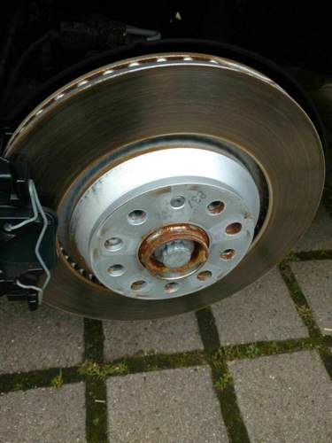

ROST an der Radaufnahme
Audi TT 8S/FV
Ich bin fassungslos!
Audi nennt sich Premiumhersteller und dann sehe ich an einem nicht einmal ein Jahr jungen TT diese Roststellen an der Felgenaufnahme. Siehe Bilder von hinten und vorne.
So sieht mein 8 Jahre alter GOLF nicht aus, da ist null Rost. Ich möchte gar nicht wissen, wie das nach 2 Jahren aussieht, wenn man da jetzt nichts dagegen macht.
Und nach drei Jahren fällt das Rad ab, oder was? Oder darf/muss das beim TT so aussehen???
Frage: Wie kann ich das verhindern, soll heißen: Was streiche ich da JETZT drauf, dass das nicht passiert?
Da kann es ja ganz schön heiß werden, einfache Farbe wird das wohl nicht aushalten.
Ofenrohrlack Silber - wenn es sowas heute noch gibt?

Ich kann mich die letzten 25 Jahre aber auch nicht erinnern, dass bei Bremsscheiben nach so kurzer Zeit, der Rost durch die lackierte Trommel/Aufnahme drückt.
Sicherlich liefert ATE ec. Die Scheiben für Audi, aber letztendlich wird hier separat der Preis verhandelt. Und hier geht es halt über Abnahmemengen und leider halt auch über die Qualität. Bedeutet...dann werden die Scheiben zur extrigen Einsparung, halt nur mit einer Schicht und dünner lackiert.
Ein Zeichen, dass alle Register gezogen werden müssen, um Gewinn zu generieren. Die Luft wird dünn bei Audi und VW...

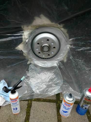

@Dofel schrieb am 17. Juli 2017 um 17:38:15 Uhr:
@xANtoniOSx schrieb am 17. Juli 2017 um 16:56:50 Uhr:
..... zum Sprühen gibt es nicht dagegen oder?
Doch !
Aber das ist KEIN Flugrost.
Lies doch mal diesen gesamten Thread von Anfang an.
Falls Dir das zu aufwändig ist, schau nur hier auf diese Seite:
(Da sind BILDER dabei)
https://www.motor-talk.de/.../...sst-nach-einem-jahr-t5424506.html?...
- mit Drahtbürste und Schmirgelpapier den Rost entfernen
- ordentlich mit Bremsenreiniger sauber machen
- Abkleben
- Mit Zink/Alu Spray lackieren
Die Scheiben waren zu dem Zeitpunkt gerade mal 6 Monate alt und hatten noch keinen Winter hinter sich.
Jetzt nach einem jahr sehen sie immer noch wie frisch lackiert aus.
Hier Vorher/Nachher Bilder
Rps20160814-130535
Rps20160814-130604
Rps20160814-130625

@xANtoniOSx schrieb am 20. Juli 2017 um 13:30:44 Uhr:
Dofel:
immer hübsch freundlich bleiben!
Ravenous:
gute Anleitung:-)
Bin ich.
Manchmal stößt man halt leider knapp an seine Grenzen. Ich finde, das war im Rahmen meiner Möglichkeiten in Anbetracht der Umstände sehr sehr nett formuliert.
War meine Anleitung denn nicht auch gut verständlich???
LG
Edit: das PostScriptum gelöscht.
Ich habe zusätzlich zu deiner Anleitung noch eine zweite bekommen. Das ist doch toll und ich Danke dir auf jeden Fall.
So genug jetzt ;-) seien wir lieb zueinander, sind ja schließlich TT Fahrer :/).
Doch deine Anleitung war bestens, nur war ich etwas verunsichert weil der gute Mann dieses Zinkspray benutzt.
Es kann auch sein, dass ich bei dir etwas überlesen habe.

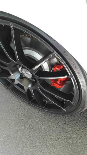

Das nenne ich mal eine gute Beschichtung / Lackierung der Bremstöpfe.
Macht qualitativ einen sehr hochwertigen Eindruck 🙂
Da sollte kein Rost entstehen.......hoffe ich zumindest.
