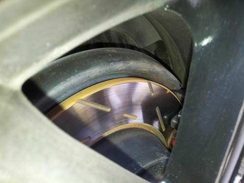

Ich bin fassungslos!
Audi nennt sich Premiumhersteller und dann sehe ich an einem nicht einmal ein Jahr jungen TT diese Roststellen an der Felgenaufnahme. Siehe Bilder von hinten und vorne.
So sieht mein 8 Jahre alter GOLF nicht aus, da ist null Rost. Ich möchte gar nicht wissen, wie das nach 2 Jahren aussieht, wenn man da jetzt nichts dagegen macht.
Und nach drei Jahren fällt das Rad ab, oder was? Oder darf/muss das beim TT so aussehen???
Frage: Wie kann ich das verhindern, soll heißen: Was streiche ich da JETZT drauf, dass das nicht passiert?
Da kann es ja ganz schön heiß werden, einfache Farbe wird das wohl nicht aushalten.
Ofenrohrlack Silber - wenn es sowas heute noch gibt?
Any Ideas?
Danke!
Sooo möchte ich jedenfalls ihn einem Jahr nicht rumfahren...

Ich kann mich die letzten 25 Jahre aber auch nicht erinnern, dass bei Bremsscheiben nach so kurzer Zeit, der Rost durch die lackierte Trommel/Aufnahme drückt.
Sicherlich liefert ATE ec. Die Scheiben für Audi, aber letztendlich wird hier separat der Preis verhandelt. Und hier geht es halt über Abnahmemengen und leider halt auch über die Qualität. Bedeutet...dann werden die Scheiben zur extrigen Einsparung, halt nur mit einer Schicht und dünner lackiert.
Ein Zeichen, dass alle Register gezogen werden müssen, um Gewinn zu generieren. Die Luft wird dünn bei Audi und VW...

Die (noch) montierten Brembo Max haben eine mattschwarze Beschichtung.
Sind jetzt gute 3 Jahre und 36.000km drauf und rosten nicht.......meine ich jedenfalls 🙄
Schaue ich mir morgen bei der Demontage genau an.
Die Beschichtung der Brembo xtra wirkt auf mich sehr hochwertig. Sieht für mich wie eine Zweischichtenlackierung aus........Anthrazit plus Klarlack.
Bin gespannt ob ich da richtig liege, aber das wird die Zeit erst zeigen.
PS: Bei den Belägen habe ich mich für die ATE Ceramic entschieden
@ Celsi
Wie versprochen...........ein Bild vor der Demontage.
Wie von mir vermutet...........kein Rost am Scheibentopf.
Folglich ist es machbar, die Bremsscheiben vernünftig zu versiegeln.

Habe nach langem Suchen in den Datensicherungen meiner vorherigen Smartphones nun auch Bilder von den EBC Scheiben gefunden. Am Topf ist da (nach einigen Monaten) noch nicht viel zu sehen, aber die schön orange-rostig leuchtenden Stellen geben einen guten Vorgeschmack.
Das Schlimme war, die Scheiben rosteten auch innen, an den Fächern der Belüftung, und die Suppe lief unten aus der Scheibe raus. Nach jeder Wäsche oder jedem Regen stand eine zähflüssige orange-braune Pfütze im Felgenbett und trocknete entweder ein oder verteilte sich im ganzen Rad und Radkasten, wenn man losfuhr.
Aber wie gesagt, das war EBC, nicht BREMBO.
Ich hatte allerdings deswegen auch Bedenken, die BREMBOs zu kaufen ... die hast Du aber nun zerstreut, danke !!

Okay, nach der Wäsche läuft bei den Brembo Max auch etwas rostiges Wasser aus der Belüftung ins Felgenbett. Aber nach einer kleinen Runde über den Hof der Waschbox, lässt es sich leicht wegwischen.

Ich bin am überlegen ob ich mit meinem zukünftigen TTS der im November kommt, gleich damit zum Lackierer gehe. Das müsste doch reichen wenn Klarlack auf die Radaufnahme kommt. Und so teuer wird es nicht. Was meint ihr? Selbst traue ich mich nicht ran.
Das ist echt total einfach. Nur Mut.
@xANtoniOSx schrieb am 29. Juli 2017 um 06:32:54 Uhr:
Mit normalem Klarlack wirst Du da nicht weit kommen,da brauchst Du schon einen hitzebeständigen Lack,der der großen Hitze der Bremse auch standhält.
Lese Dir mal dazu den Bericht hier von Dofel durch,das Spray was er verwendet hat,soll sehr gut sein.
Stimmt, die Hitze habe ich nicht bedacht. Klarlack wird nix. War jetzt nur ein spontaner Gedanke.
Kommt keiner aus Raum HH/ HL der das kann und zwar so wie Dofel das gemacht hat :-()?
Stellt euch mal vor, ich mache das und versaue es an meinem TTS. Oder so lassen und bei jeder Handwäsche mit Flugrostentferner behandeln. Bei meiner Freundin ihrem TT klappt das gut. Zwar nicht so, dass es überhaupt nicht mehr ansetzt, aber immerhin.
Hallo! Habe vorgestern eine Anfrage über meinen Händler an Audi zwecks Garantiefall gerichtet. Heute eine Absage von Audi erhalten, kein Garantiefall! Mein Audi TT Roadster ist etwa 1 Jahr alt. Traurig, Traurig. Heißt also eine Lösung mit Spray gegen Rost anwenden.
