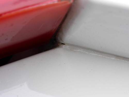

Moin die damen und Herren,
gestern ist mir etwas erschreckendes aufgefallen! Nämlich Rost, der an der Schweißnaht/Falz am rechten Rücklicht im Kofferraumdeckel kommt und der Lack aufplatzt.
Unten sind ein paar Bilder
Schaut doch bitte mal ganz genau bei euch nach. das fällt auch nur auf, wenn man sich ganz nah runterbeugt. Es ist auch der Lack schon leicht Richtung Nummernschild unterwandert...
So, nun das Problem: Ich hab nen Individuallack, der bekanntermaßen (Nimbusgrau) genauso Probleme macht wie andere Perleffectlacke bei der Treffgenauigkeit der Nachlackierung...
Soll ich einfach das Rücklicht ausbaun, die Stelle von Rost entfernen, Grundierung drauf, Lackstift drauf und gut? Weil bekanntermaßen kommt ein Audi auch nicht besser wieder zurück, wenn man ihn einige Tage zum Freundlichen oder zum Lacker stellt... Hab ausnahmslos schlechte Erfahrungen gemacht, bzw. gehört/gelesen.
Ich weiß halt nicht, was einen da erwartet wenn man beginnt den gesprungenen Lack etwas zu entfernen. Nicht, dass da schon die halbe Heckklappe (übertrieben:-)) weggerostet is.
S.

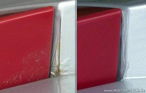

Jetzt hat es mich auch erwischt.
Auf beiden Seiten.
Mist.
Audi hat mich zum Fototermin beim :) verwiesen.
Der kennt die Tematik schon.
Mal sehen was heraus kommt.
Hönni

Audi hat eine Kuanzleistung mit der Begründung abgeleht, das der Kofferraumdeckel schon mal 2014 lackiert wurde und hat mich an die Audi Vertragswerkstatt verwiesen, die die Lackierung vorgenommen hat.
Dies war ein anderer Betrieb als der, der meinen Kulanzantrag bearbeitet hat.
Die haben den Rost anstandlos beseitigt die Stellen aufbereitet und lackiert. Alles auf Grund der Geweährleistung, die auf die Lackierung aus 2014 noch besteht.
Ein schönes Beispiel dafür, daß nur der Austausch der Heckklappe langfristig das Problem behebt!
Unglaublich, daß 2014 noch NUR lackiert wurde, obwohl das leidige Thema der fehlerhaften Laser-Schweißnäthe beim 8K / 8T der ersten Jahrgänge doch hinlänglich im Werk und bei den Partnern bekannt ist!
Ich hoffe nur, du brauchst nicht in einem Jahr wieder nen Termin...

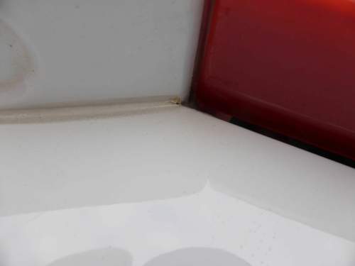

Ist das Problem mit der Schweißnaht wirklich behoben? Gibt es da gesicherte Erkenntnisse? Da hätte audi ja das Verfahren umstellen müssen. Ist ja auch ne Kostenabwägung. Die paar Beanstandungsfaelle gegen einen neuen fertigungsprozess.
@stevoboy schrieb am 25. Februar 2015 um 19:51:24 Uhr:
Die Nahtstelle (Flansch) wurde verlegt. Dazu gab es schon Bilder hier.

Seit ca. Mai 2010 gibt es eine "neue" Heckklappe für A4 und A5, wobei jetzt nicht klar ist was da genau geändert wurde, ob es um die oben angesprochene Änderung geht.
Stellt sich die Frage ob es es hier rostige Heckklappen auch nach Mai 2010 gibt?
