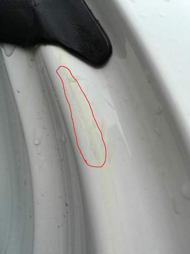

Vordere Radhausschale abnehmen und dann Richtung Fahrerkabine gibt es auf jeder Seite 2 Punkte die immer anfangen zu rosten durch das Scheuern der Abdeckung am Lack. (Versiegeln und Filz drauf kleben)
Das Hitzeschutzblech ist in der Mitte des Autos, auf Beifahrer- als auch Fahrerseite an einer 20x20cm großen Stelle, nicht befestigt und hält nur durch die Steifigkeit. Durch Wasser weicht es auf, hängt etwas durch und es sammeln sich Steine und Dreck drunter die ebenfalls schnell durchscheuern. (versiegeln und verkleben oder festschrauben)

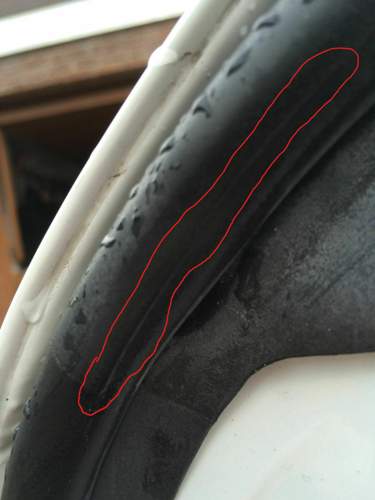

Beide Türrahmen etwas über den Schließmechanismus reibt gerne das Gummi von der Tür durch das ab und an etwas scharfkantiger ist (nur bei entsprechender Laufleistung). (ggf. Smartrepair und Gummidichtung entgraten bzw. Tür fester schließen lassen.) Bilder im Anhang, bereits bis zur Grundierung gescheuert.

Dein Türrahmen sieht ziemlich "Verkeimt" aus.. Die schwarzen Flecken können doch kein Flugrost sein, oder zersetzen sich die Gummis?
Die schwarzen Flecken sind nur Schmutz, mein Wagen bekommt min. 1 Monat eine komplette Reinigung bin aber viel unterwegs daher ist mein Wagen auch immer schmutzig.
