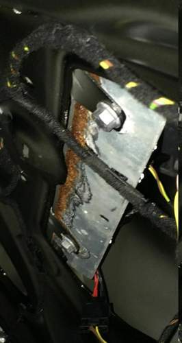

Moin die damen und Herren,
gestern ist mir etwas erschreckendes aufgefallen! Nämlich Rost, der an der Schweißnaht/Falz am rechten Rücklicht im Kofferraumdeckel kommt und der Lack aufplatzt.
Unten sind ein paar Bilder
Schaut doch bitte mal ganz genau bei euch nach. das fällt auch nur auf, wenn man sich ganz nah runterbeugt. Es ist auch der Lack schon leicht Richtung Nummernschild unterwandert...
So, nun das Problem: Ich hab nen Individuallack, der bekanntermaßen (Nimbusgrau) genauso Probleme macht wie andere Perleffectlacke bei der Treffgenauigkeit der Nachlackierung...
Soll ich einfach das Rücklicht ausbaun, die Stelle von Rost entfernen, Grundierung drauf, Lackstift drauf und gut? Weil bekanntermaßen kommt ein Audi auch nicht besser wieder zurück, wenn man ihn einige Tage zum Freundlichen oder zum Lacker stellt... Hab ausnahmslos schlechte Erfahrungen gemacht, bzw. gehört/gelesen.
Ich weiß halt nicht, was einen da erwartet wenn man beginnt den gesprungenen Lack etwas zu entfernen. Nicht, dass da schon die halbe Heckklappe (übertrieben:-)) weggerostet is.

Kurze Frage. Bin ich hier der einzige bei dem die Heckklappe nur im Bereich des Scheinwerfers lackiert wurde? Sollte ich vielleicht mal bei audi nachfragen? Nicht das es irgendwann wieder kommt.
Meiner hat auch rost an den Rückleuchten, im Juli letzten Jahres Antrag gestellt, und gestern erst genehmigt und Audi zahlt nur 70%.
Habe die Woche allerdings auch neue Rückleuchten verbaut und durfte dann (siehe Foto) in meiner Heckklappe finden.
Achja Audi wird lackieren nicht tauschen wodurch mein Kostenanteil von 30% rund 180€ betragen soll.

Servus,
ob das so eine gute Idee war? Der Rost entstand ja durch eine nicht fachgerechte Schweißnaht, die unter dem Lack reagiert hat. Durch eine Neulackierung ist der Schaden zwar optisch aber nicht in seiner Ursache bekämpft worden. Bei den neuen Heckklappen sollen die Nähte nun besser sein. So habe ich das zumindest gehört.

Laut meinen Infos hat Audi da nichts geändert... das Problem sind die Laserschweissnähte, die in der Fertigung nicht ordentlich behandelt wurden. Wenn das Thema in 2-3 Jahren wieder da ist... na ja, da fahre ich schon nen Panamera :-).
