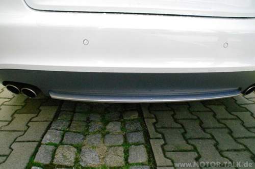

Hallo Leute,
habe bei mittlerweilen 3 S5 an der hinteren Heckschürze so einen rostbraunen Fleck gesehen.
Er ist oben auf dem Alu-Optik-Teil ziemlich genau in der Mitte und entsteht offenbar am Übergang von Alu-Optik-Teil zu Kunststoff-Stoßstange.
Wie kommt das? Ist dort eine Metallschraube dahinter, die rostet?
Wie bekommt man das wieder sauber?

So ist es! es sind die Schrauben die rosten.
Ja, das kommt von den Metallschrauben zur Befestigung der Leiste.

Ich habe den Rostfleck auch, habe auch schon versucht ihn wegzubekommen.
Aber ich kann machen, was ich will, er geht nicht raus. Wahrscheinlich habe ich ihn zu spät bemerkt und der Rost hat sich schon "eingebrannt". Selbst mit speziellem Reinigungsalkohol geht da nichts. Polieren geht nicht, da steht die Heckstoßstange zu weit vor. Ich habe schon Etliches ausprobiert und mir Gedanken gemacht, mir fällt einfach nichts mehr ein, außer den Wechsel des Schwerts. Der Rost kommt übrigens von den schlecht verzinkten und somit rostenden Befestigungsschrauben. Das sind drei Schrauben und mittlerweile habe ich auch schon ein großen und zwei kleine Rostflecken.

Ich werde es wohl erst mal mit Politur probieren (vielleicht geht es ja doch, wenn man es abklebt).
Das Schwert kaufe ich nicht neu, dann lieber die komplette Stoßstange mit Rückleuchten.

Grüß dich Tom,
könnte - oder wäre es möglich da mal ein Bildchen zu präsentieren - danke
Themenstarteram 3. Juni 2013 um 6:33

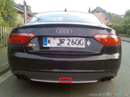

Hier habe ich die Stelle mal eingekreist:
Quelle: www.carspotting.de
Audi-audi-s5-heck-13499

Grüß dich,
vielen Dank für deine schnelle Mithilfe sprich Foto - ja sch...... habe da auch einen sehr winzigen Ansatz (Nadelspitz groß) vom unschönen Goldlack - was bitte kann man tun

Ich habe, wie oben beschrieben, alles versucht. Geholfen hat mir noch nichts. Leider... Ich würde an deiner Stelle die Schrauben austauschen, damit es nicht noch mehr wird.

Danke dir, wie geschrieben zur Zeit sehr, sehr winziger Punkt - das mit den Schrauben werde ich machen - bekommt man diese beim Freundlichen in entsprechender nicht rostender Qualität - danke
Ich weiß nicht, welche Schrauben beim Händler da sind. Wenn du auf einen schlechten triffst, schraubt er dir einfach irgentwelche rein. Vielleicht kannst du die Größe der Schrauben herausfinden und welche im Fachhandel kaufen. Ich würde mir Edelstahlschrauben kaufen.

Der :) wird dir Originalschrauben geben.
Man könnte die dann entweder mit Zinkspray einsprühen oder alternativ die selben Schrauben aus Edelstahl irgendwo nachkaufen.
Komme ich an die Schrauben von außen (unters Auto legen, Hebebühne) ran?

Danke dir - ja, Vertrauen ist gut aber ........ - werde die Größe mal recherchieren und dann auf Edelstahl wechseln
