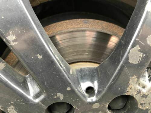

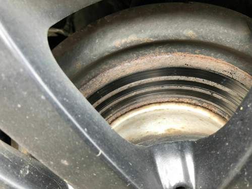

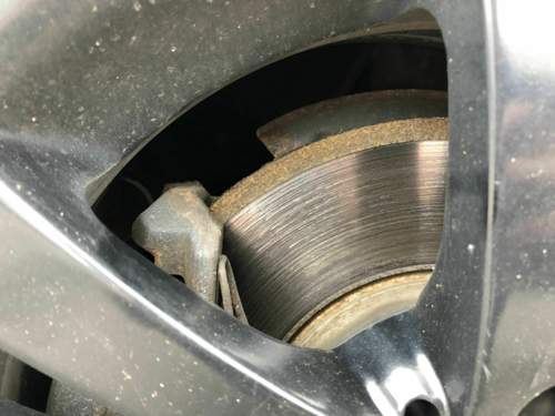

Hi an all,
4 Jahre nach meinem letztem Post hier so sehen meine Bremsen nun so aus 🙁
Laufleistung ca. 75 000 km.
Aussage meiner Werkstatt, ich würde zu zaghaft Bremsen deshalb hätte ich den Rostrand
(Bremse hinten-rechts mit den Rost ind der Mitte der Bremssattel funktioniert evt. nicht richtig)
ich bin echt enttäuscht das ich nach 5 Jahren wieder in komplett neue Bremsen Investieren muss, ist das normal beim A3? 😰
Viele Grüße
Hinten Rechts
Vorne Rechts
Vorne Links
Hi, hinten sehen meine Scheiben nach 1,5 Jahren Erneuerung auch wieder genauso aus wie deine.
Ich werde morgen nun mal komplett alles tauschen, auch die Sättel und dann Fotos hier einstellen.
Und glaube mal, ich bremse bestimmt nicht zaghaft, so ein Blödfug.
Schöne Grüße
Ein Winter mit viel Salz tut da schon sein Werk. Das Salz darf da halt nicht lange drauf einwirken, sonst kann man so stark bremsen wie man will.
Man kann höchstens versuchen kurz vor dem Ende einer Salzfahrt nochmal mit der Handbremse spielen, aber das ist auch nicht immer möglich, vor allem wenn Verkehr ist oder wenn es durch Schnee noch glatt ist.
Hinten ist die Bremskraftverteilung halt zu gering.
Ich habe ja 2014 auf brembo Scheiben umgebaut, aber da ich im Winter damit nicht fahre sehen sie dementsprechend noch sehr gut aus.
Bei mir sind einfach nur die hinteren Sättel kaputt, da verkanten sich leicht die Klötze und werden nicht mehr mittig gegen die Scheibe gedrückt, sondern schräg, und reiben auch nicht mehr mit der gesamten Fläche auf der Scheibe, deshalb auch dieses Schleifbild, oben/aussen wird die Scheibe vom Klotz nicht berührt.
Zumal bei mir auch dazu einerseits das eine Handbremsseil leicht fest und andererseits bei einem Sattel die ganze Handbremsbetätigung auch fest ist.
Also eig. kompletter Bremsentotalschaden hinten 😠
