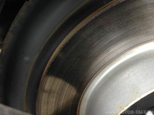

Hallo Leute,
also zur Veranschaulichung hier zwei Bilder. Es mag dort vielleicht nicht so arg aussehen, aber es ist ein recht breiter Streifen auf der Reibfläche. Ich denke, man sieht was ich meine.
Hinten ist der Streifen 2-3mm, was normal ist.
LL

das sieht doch noch recht harmlos aus.
Genau, finde ich auch als harmlos.
Die ATE Scheiben rosten schon nicht so stark wie das original Scheibenmaterial. Hier kommt aber noch der Transferfilm von den Ceramic Belägen zum tragen.
Mit der Bürste erreicht man da auch überhaupt nichts, da hilft nur das Plandrehen der Scheiben u. nachsetzetn der Beläge. Jedoch hier völlig überflüssig.

Da hilft eigentlich nur ab und an mal etwas beherzteres Bremsen oder hinten mal die Handbremse zum beibremsen nutzen.
Der Rostring hat den Belag an der Stelle schon weggehobelt, das dauert dann Ewigkeiten, bis die umliegende Belagfläche verschlissen ist, sodass in der Zeit der Rost auch wieder da ist.

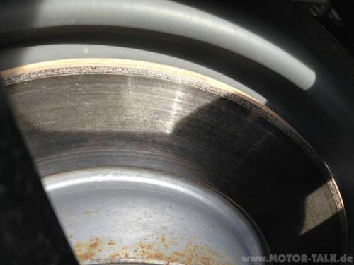

weiß jemand, wie solche in Rostrand bei einem A3 an den hinteren Bremsscheiben entstehen kann? Das Bild stammt aus dem Internet. Aber die hinteren Bremsscheiben eines A3, den ich mir derzeit beim Händler anschaue, hat genau dasselbe Bremsscheibenbild. Der Wagen hat erst 60.000 km runter und ist ein BJ 2012.
Bild: rostige Bremsscheiben
Bildquelle: Klick
Müssen die Scheiben getauscht werden oder kann man sie rostfrei bremsen?
