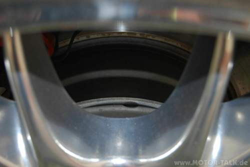

hat von den F30-Besitzern sonst noch jemand das Problem von schnell korrodierenden Bremsscheiben (Radnaben) ?
Habe von meinem 🙂 bisher nur die Aussage, dass das ein Problem des Zulieferers wäre und man da nix machen könne. Nach 1.800km und 6 Wochen für mich kein haltbarer Zustand, auch wenns nur die Optik ist.
Habe dazu gerade eine Anfrage bei BMW laufen. Also, wer hat ein ähnliches oder gleiches Bild an seinen Bremsen?

Ich habe mich zufälligerweise vor ein paar Woche mit einem Mercedes-Ingenieur über dieses Thema unterhalten. Er hat sich fürchterlich drüber aufgeregt, dass heute soetwas verbaut werden muss und es furchtbar aussieht. Auch bei Mercedes ist das so, zumindest unterhalb E-Klasse. Es war früher zumindest bei Mercedes anders und ist halt eine von sehr vielen Maßnahmen zur Kostenreduzierung im Einkauf. Und bei den meisten neuen Autos leider nicht nur an der Radnabe zu sehen...
Mein E90 hat das Radnabenproblem auch sehr stark, mein E34 nur minimal.
Hier wieder einmal der weit verbreitete Blödsinn mit der bösen Kostenreduzierung.
Abgesehen davon, dass wir alle ja an bezahlbaren Autos interessiert sind (die ohne Kostenreduzierung in jedem Fall mehr kosten würden), liegt die Ursache des Problems hier anders.
Vor einigen Jahren wurde die Altautoverordnung EU weit eingeführt. In der Altautoverordnung geht es einmal darum die Autos sortenrein wieder zu trennen und andererseits bestimmte Inhaltstoffe zu verbieten oder stark zu reduzieren.
U.a geht es hierbei um 6-wertige Chromverbindungen. Früher wurden 6-wertige Chromverbindungen sehr viel verwendet, weil sie preisgünstig sind und einfach einen sehr guten Korrosionsschutz sicherstellen.
Seit der Altautoverordnung werden 6-wertige Chromverbindungen möglichst nicht mehr verwendet. Seit dem gibt es wieder vermehrt Problem mit Korrosion am Auto. Nicht nur Bremsscheiben, sondern (besonders bei Mercedes) z.B. auch Radschrauben.
Es gibt einen Zusammenhang mit säurehaltigen Felgenreinigern aber die Ursache ist der verwendete Korrosionsschutz.
Jeder kann selbst Farbe aufbringen, die für den Autohersteller nicht zulässig ist. Im Zubehörmarkt gelten auch andere Anforderungen, deshalb rosten die Radschrauben und Bremsscheiben von Zubehörherstellern eben nicht.
DIe Ursache sind aber nicht Kostenreduzierungen sondern Anforderungen an Umweltschutz und Arbeitsschutz. Die ja fast jeder befürwortet.

Aber zurück zur Bremsanlage: Die Bremse auf dem Bild sieht aus wie nach zwei Winter. Das würde ich mir nicht gefallen lassen. Ich würde BMW dazu drängen, den Rost abzuschleifen und dann zu lackieren und das auf Kulanz. Man kann nicht so viel Geld bezahlen und dann Rost bekommen. Das geht überhaupt nicht. Die Jungs bei BMW bewegen sich schon - wenn sie müssen.
Da wirst Du nicht weit kommen - das ist schlicht Stand der Technik. Das Teil ist ja logischerweise nach zwei Monaten nicht verrostet, sondern es ist ein rostig aussehender Belag, der sich auf das Material setzt, begünstigt wahrscheinlich durch Bremsstaub und Feuchtigkeit.
Eventuell ist es daher schon hilfreich, wenn man das regelmäßig reinigt.
Blankes Metall rostet halt gell? Ist so eine Eigenschaft von Eisen. Metall + Feuchtigkeit + Luft = Oxidation. Hat nicht nur dein F30, sondern auch tausend andere Fabrikate, Modelle... Ist das eine neue Erkenntnis deinerseits, noch nie sowas gesehen??
Nabe blank schleifen, Hammerite (Rostschutz) drauf, Fertig!

Nein, kein Felgenreiniger. Der Wagen hat noch nie Salz gesehen! Und habe auch bei anderen Herstellern geschaut, Wagen mit so wenig km-Leistung (unter 2.000km) oder ähnlich sehen ganz bestimmt nicht so aus. BMW hat mir gegenüber zugegeben, dass es ein Problem beim Zulieferer wäre, auf Druck von BMW wegen Kostenersparnis. Unglaublich.
Ist schon sehr ärgerlich.
Vielleicht Waschanlage? Die sprühen vor der Wäsche auch oft so nen Mist auf die Räder.

Ja, nach 10.000km kann es so noch aussehen, muss aber nicht. Ich sehe es so, dass es bestimmte Bedingungen gibt, unter denen diese Teile sehr schnell rosten. Wenn diese Bedingungen noch nicht eingetreten sind, sehen sie noch gut aus. Mit der direkten Fahrleistung scheint das wohl nichts zu tun zu haben. Deswegen wäre es interessant herauszufinden, was der direkte Auslöser für den Rost ist.

Ich weiß nicht worauf du raus willst. Es gibt Fahrer älterer Fahrzeuge, die das auch haben (z.B. ich) und genauso gibt es F30-Fahrer, die das nicht haben. Also muss es doch durch irgend etwas ausgelöst werden. Die Annahme, dass BMW das Material nun völlig verändert hat, so dass dies jetzt plötzlich auftritt ist jedenfalls nicht stichhaltig. Die Frage ist, was das auslöst.
ich habe eben mal auf einem Parkplatz nachgeschaut: viele Fahrzeuge haben das nicht und einige haben das – herstellerunabhängig und teils gleich alt. Es muss also einen Auslöser geben. 🙂
Meint ihr es wäre eine gute Idee die Radnaben (silber) und die Bremssättel (rot oder schwarz glänzend) zu lackieren (3 Schichten Foliatec Bremssattellack) ?
Wie gesagt, bei meinem sind die Naben und die Bremssättel silber lackiert. Hält seit 1,5 Jahren einwandfrei und sieht gepflegt aus.
Die Auflagefläche der Felge würde ich nicht mit lackieren (lassen).
