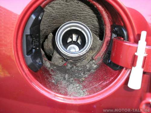

Puhh, Manchette abgezogen, erstmal ein drecksloch vor mir. Alles Gereinigt, und siehe da ich bin zum Glück nicht betroffen. Das einzigste was bei mir gammelt ist die Schraube die ich jetzt durch eine Edelstahlschraube ersetzen werde. Ab sofort ziehe ich 1 mal im Monat das Gummi ab und mach das drunter sauber, ist ja abnormal was sich dahinter alles ansammelt 😉

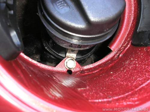

So, nach langer Zeit bin ich endlich dazu gekommen, mir den Stutzen bei unserem Corsa anzusehen.
Erst hat mich der Schlag getroffen, was da für Dreck hinter sitzt, obwohl ich die Radkästen regelmäßig ausspüle und 2x Jährlich bei abgenommen Rad richtig "wasche".
Nach dem Reinigen sieht aber sehr gut aus, kein Rost und alles fest! 😁
Pa020002
Pa020008
