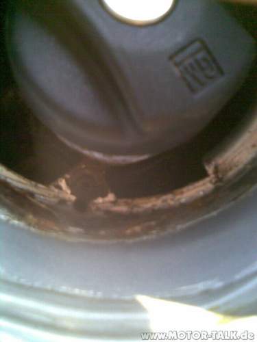

mein C hat schon seit einer Weile ein mittelschweres Rostproblem am Tankeinfüllstutzen hinter der Gummimanschette.
durch zufall hab ich letztens herausgefunden das es für dieses Problem eine Feldabhilfe mit der Nummer 2426 gibt. Da ich vom Fach bin und Opel bei nem Baujahr 2000 mit fast 160000 km keine Kulanz gewähren wird will ich den Rost gern selbst beheben.

ich häng mal ein bild an, so sah es vor nem jahr aus als ichs notdürftig mit rostumwandler, nahtabdichtung und lackstift bearbeitet hab.
Ich muss jetzt handeln da der rost droht ans tageslicht zu kommen, d.h. sich am tankdeckel zu zeigen.

Hab heut mein Wägelchen wieder bekommen. Neuer stutzen ist nun drin und endlich kein Rost mehr 🙂 Hat allerdings auch 600€ gekostet...
dein rostbefall war auch schon ziemlich krass aber bei mir tun sich die lackblasen inzwischen bis kurz vorm deckel auf...

Man sieht nun deutlich, dass es nicht mehr original ist, aber nur wenn man den Deckel aufmacht. Für mich ist das ok, da das ganze sowieso schon 600€ gekostet hat. Hauptsache kein Wasser mehr im Kofferraum 🙂

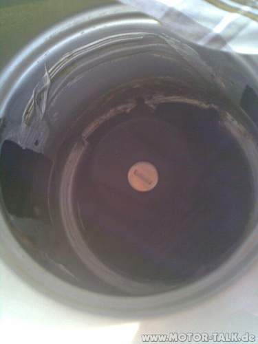

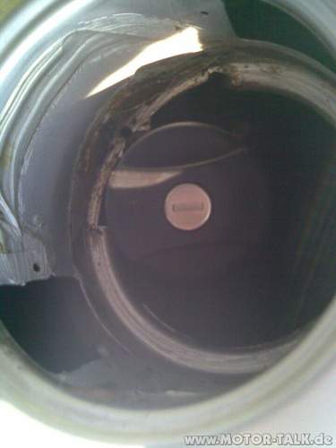

Bj 05/2001 mit 40Tkm. Ich denke, es hält sich noch in Grenzen.

Hab mir das beim Corsa von ner Bekannten mal angesehen, die hat eigentlich nix. Ist nen 2006er. Schatzi hat geflucht über den Gummi.
Allerdings meinte sie, daß das Wasser nach der Waschanlage dort in der Klappe stehen würde, das könnte nicht abfliesen.

die ablauföffnung ist in der gummimanschette unten.
das ist bei euch wahrscheinlich schon so verdreckt, dass man das loch nicht mehr sieht. am besten die gummimanschette komplett rausziehen und sauber machen.
