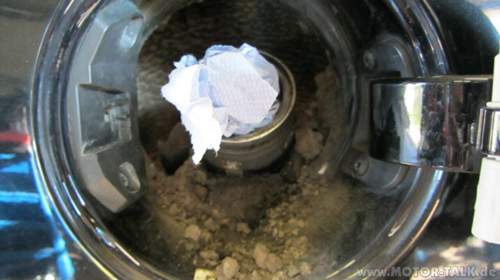

mein C hat schon seit einer Weile ein mittelschweres Rostproblem am Tankeinfüllstutzen hinter der Gummimanschette.
durch zufall hab ich letztens herausgefunden das es für dieses Problem eine Feldabhilfe mit der Nummer 2426 gibt. Da ich vom Fach bin und Opel bei nem Baujahr 2000 mit fast 160000 km keine Kulanz gewähren wird will ich den Rost gern selbst beheben.

so hier paar fotos von mir!
Ich habe mir heute auch mal meinen Einfüllstutzen angeguckt.. also, ich verstehe gar nicht warum so viele dieses Problem haben, bei mir ist gar kein Rost zu sehen 😕 weder vorne am Rand noch unter dem Gummi selber ! Meiner ist auch schon 10 Jahre alt BJ 05/2001.
Hat jeder Corsa , meiner hatte wenig da ein reines Garagenfahrzeug, aber trotzdem sichtbar.
Mache mal Bilder von deinem Stutzen ..........
Sei froh drüber, dass du so ein Glück hast...
Bei mir kam heute der halbe Tagebau entgegen.

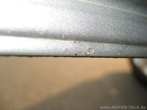

Wo wir gerade bei diesem schönen Thema sind. Schaut Euch doch auchmal die Türunterkanten an. Bei unserem Corsa gibt es kleine Bläschen bei denen teilweise auch schon der Lack abblättert. Darunter korrodiert bisher nur die Zinkschicht, das wird aber nicht so bleiben. Würde mich wundern, wenn wir die Einzigen wären. Sichtbar ist es bisher nur von innen. Baujahr ist 2004
stell nen bild ein mit umkreisung...ka was und wo du es meinst.
Hier ist Eines:
man kann auch deutlich sehen, daß die Gummileiste am Schweller mit der Zeit den Lack durchscheuert
Img-1152
das habe ich mehr oder weniger bei allen 4 türen vor fer einstiegsleiste.

wenn das die Tür kante ist die man beim aus und einsteigen auf macht dann wieso ist der Boden bei dir so tief?
Das sieht nur so aus, da ich die Kamera etwas nach oben gerichtet habe. Ist übrigens ein Corsa Combo

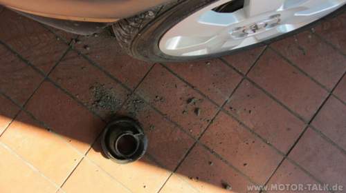

Hey Leute
hab bei meinem Corsa das selbe Problem nur ist in meinem Fall die korrossion
schon soweit fortgeschritten das ein Loch 10 mal 15cm im innenblech da ist !!
Nicht schön sowas
hatt jemand diese Feldabhilfe 2426 als Pdf oder so
danke mal im voraus ;-)
Die Feldabhilfe bringt dir da nichts mehr.
Entweder du hast ein vollständiges Scheckheft und kriegst das durch die Rostgarantie repariert, oder du suchst dir einen fähigen Karosseriebauer. Bei so einem großen Loch, wird das allerdings nicht gerade billig...
