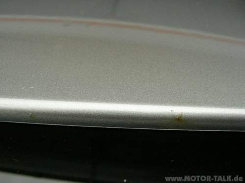

ich fahre einen 18 Monate alten Ford Mondeo MK4 (BA7).
Jetzt ist mir an der Dachkante vorne (zur Windschutzscheibe) Rostbefall aufgefallen.
Die Roststellen sehen alle aus wie "Mini" Steinschläge (nicht tief), aber trotzdem fängt der Rost an unter dem Lack zu blühen. (Insgesamt an 7 Stellen)
Als ob unter dem Lack 0 Grundierung bzw. andere Lackschichten wären.
War eben in der Werkstatt und die haben es fotografiert und eine Meldung an Ford aufgemacht.
Hat jemand von euch die selben Probleme?

Hatte heute einen 1Jahre alten Mondeo MK4 in der Werkstatt zum aufbereiten und habe das gefunden.
Der Rost kommt von unten durch den Lack, es sind keine Steinschläge.
Der Auto Doktor
... und so sehen eben auch meine 4 Türen aus! Ford hat inzwischen mein Auto begutachtet und eine Neulackierung freigegeben (der Türen). Geht nächste Woche los. Der beschriebene "Rost" auf dem Grill vorne wird durch einen neuen Grill beseitigt.
Ursache der Roststellen ist laut Ford-Lackexperte eine fehlerhafte Verzinkung der Karosserie ...

Wenn ich darüber nachdenke, ist es schon ein bisschen komisch. Wie kann die Feuchtigkeit unter einen intakten Lack kommen? Bei einer fehlerhaften Verzinkung würde ich verstehen, dass an den Steinschlag-Stellen das Blech anfängt zu korrodieren, aber wie kann es unter einem unbeschädigen Lack rosten???

Von innen nach außen, man müsste mal den Himmel abnehmen und wenn da Rostpunkte am Blech zusehen sind, kommt es von da.
Wenn man das nicht schnell erkennt, kann es zur Durchrostung kommen und dann muss Blech ersetzt werden.
Hoffentlich hat Ford da kein Mist gebaut, wenn ja wirds teuer für Ford 12 Jahre müssen sie ersetzen und wenn es bei 1 Jahre alten schon so aussieht, dann gute Nacht.
Der Auto Doktor
Wenns von innen kommt und nun aussen zu sehen ist dann sollte es ja schon zur Durchrostung gekommen sein würde ich meinen 😉.

Ford hat (schon nach 6 Wochen) auf das Lackgutachten reagiert: natürlich abgelehnt - eine Frechheit. Ich denke nicht, dass das Steinschläge sind. Wenn doch, ist es entweder eine Fehlkonstruktion oder schlechter Lack. Ich habe erst mal wiedersprochen - natürlich wollte mal wieder keiner zuständig sein. Jetzt wurde das Lackgutachten mit meinem Brief an den FFH nochmals eingereicht.

Heute habe ich bei meinem auch 3 Schadstellen an der Dachkante entdeckt. Allerdings waren es eindeutig Steinschläge, zwei ganz klein, der dritte ca. 1mm im Durchmesser. Also habe ich es sofort mit Lackstift ausgebessert. Leider hat es angefangen zu regnen, 5 Min nachdem ich die Farbe aufgetragen hat... 😠 Also werde ich es wahrscheinlich im Frühjahr nochmals machen müssen...

3 Tage nachdem ich das Auto vor nunmehr 8 Jahren nahe der holländichen Grenze übernommen (EU- oder Grau-Import, NICHT RE-IMPORT, denn der war nie zuvor in D, daher nicht RE-) hatte, habe ich beim Putzen der Frontscheibe zwei kleine, nur auf Lesebrillen-Entfernung sichtbare Macken entdeckt. Keine Steinschläge, sondern als Kratzer bis unter das Dichtgummi reichende 5 mm breite Spuren im Lack. Da beide symmetrisch zur Fahrzeugmitte lagen, vermute ich beim Einsetzen der Frontscheibe hat der Monteur mit den Transport-Halteklmmern der Scheibe nicht gut aufgepasst und so die Kratzer verursacht. Habe sofort mit einer Art Bitumen-Wassersperrgrund übertupft und dann Lack nachgetupft.
Jetzt nach 8 Jahren bilden sich dort kleine Rostpickel; werde also nochmal nacharbeiten.

Auszug aus der Ford Literatur zum Mondeo:
Verzinkte Karosserie-Blechteile
An allen Fahrzeug-Varianten sind die außenliegenden und korrosionsgefährdeten Karosserie-Blechteile beidseitig verzinkt.
Das Dach und einzelne innenliegende Verstärkungsbleche an der Bodengruppe sowie an den A-, B- und C-Säulen sind nicht verzinkt.
