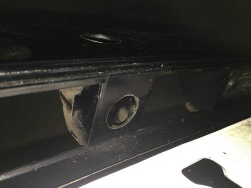

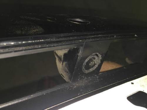

leider hat sich ja niemand auf meinen Post gemeldet. So habe ich nun selber nach einer Lösung ausschau gehalten.

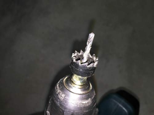

Ich habe mir eine sehr kleine Kamera gekauft, die keine 20€ gekostet hat. Die habe ich nun zwischen den Griffen der Heckklappe und unter dem Schloß der Heckklappe montiert. Hierfür musst lediglich ein Loch in der Kennzeichenblendegebohrt werden, wobei der Bohrer hierfür, wie auch bei den meisten anderen Kameras dem Set beilag. Es war noch ein Steg übrig, den ich mit einem Lötkolben weggeschmolzen habe.
Sehr nervig war die Demontage der Heckklappenverkleidung, da diese mit Clipsen an der Heckklappe befestigt ist, die sehr leicht ausbrechen.
Die Kabel für die Kamera habe ich nicht entlang der originalen Kabelbäume in der Heckklappe führen können, ich bin einfach nicht durch gekommen. Stattdessen habe ich sie einfach hinter die Verkleidung geklemmt und dann von außen durch die Gummitülle geführt, die die Kabel in den Innenraum leiten. Es musste natürlich noch die linke D-Säulenverkleidung demontiert werden, um die Kabel zum TV-Modul zu leiten.
Da ich bereits ein iPhone Mirroring Modul am AV-Eingang betreibe, wollte ich gern, dass bei eingelegtem Rückwärtsgang das Bild vom iPhone-Bildschirm zur Rückfahrkamera schaltet. Ich habe dies mittels eines 2x-Relais gelöst, an welches ich Cinch-Stecker gelötet habe. Das Relais habe ich an die Rückfahrleuchten angeschlossen (braunes und blau/rotes Kabel am Stecker der Rückleuchten). Es schaltet also bei eingelegtem Rückwärtsgang vom Mirroring Modul zur Rückfahrkamera.
Das +/- für die Kamera kam vom Steuergerät für die Einparkhilfe, es ist fast die einzige Quelle für Zündungsplus im Kofferraum.

Angebohrtes Loch
Gebohrtes Loch
Bohrer
