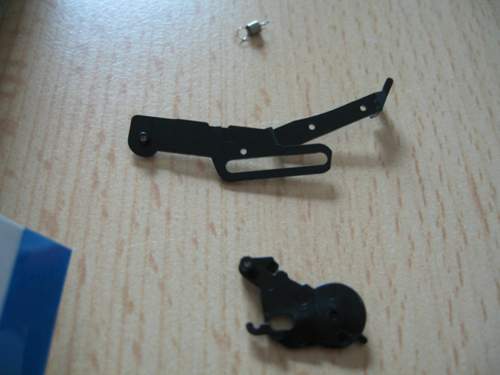

Hallo , 😠 es ist zum Mäusemelken .... Habe die originale Audi DVD aus dem Laufwerkraus ... und wollte sie wieder einlegen ... man will es nicht glauben .... das DVD-Laufwerkhat eine mechanischen Schaden ... Auswurf / Einzug geht nicht mehr ....
Habe das Navi zerlegt und das DVD - untersucht .... da viel mir ein kleine Feder und 2 (intakte) Plastikhebelchen auf den Tisch ....
Für ein Ersatzlaufwerk will der eine Händler 230 Euro !!!!!
Ein DVD-Brenner kostet nicht mal 50 Euro .... hat jemand eine Quelle mit fairen preisen??
Evtl. baue ich das Navi mit "eingebauter" DVD wieder zusammen ... bis sich ein preiswertes Ersatzteil findet .... auf dem Flachbandkabel steht
SUMITOMO-Y , AWM 20881 105C 60V VW-1
rein elektronisch scheint es aber zu funktionieren ...
Img-1322
Img-1323
nachdem ein Navi-DVD soviel wie ein Minilaptop kostet, habe ich mir die Mühe gemacht das DVD zu reparieren ... mit viel Geduld und Lupe war es nach 5 Std wieder ganz .... siehe Bilder ...
Das Navi machte nach Anpassung Kanal 97 von "0" auf "1" gesetzt das Softwareupdate .... Radiosender werden jetzt perfekt angezeigt...
Leider geht Codierung immer noch nicht ... im FIS wird auch die Routenführung (wie vor dem Update) nicht angezeigt.... Was ist zu tun damit das Teil perfekt funktioniert? Komischerweise wird kein Code vom Navi abgefragt ... ohne Codieren funktioniert aber mein Bluetooth Handy-Freisprechung nicht ....es muss doch das Telefon bei der Codierung angegeben werden ... ferner wollte ich gerne BOSE etc. aktivieren ..

So zusammen ... die Sache habe ich selbst aufgeklärt 😁 , aber dennoch danke für die Tipps; und so wird es gemacht :
Es muss zuerst die Adaption für Kanal 001 (Reifenumfang) und 002 (Impulszahl) gespeichert werden ... Infos siehe
http://de.openobd.org/audi/rns.htm
001 : 225/55 R17 2074
002 : Audi A6 (4B)
dann Fehler löschen .... jetzt ist die Codierung möglich ... nach dem Codieren Navi ausschalten .. einschalten und den Einschaltknopf ca. 45 Sekunden gedrückt halten .... Navi löst einen Reset aus und die Codeirung ist aktiv.
Im Rückblick:
(1) eine defekte Display-Beschichtung lässt sich mit einer Spezialfolie beheben.- Ist nur ein Geduldspiel die Folie ohne Staub und Luftblasen auf das Display zu bekommen, nachdem zuvor das Display von der beschädigten Beschichtung gereinigt wurde.
wer es genau wissen will:
Vikuiti™ ARMR200 Displayschutzfolie passend für Notebooks mit 7.0" Zoll Widescreen Display (154,8 x 87 mm)
(2) ein mechanischer Defekt am DVD-Laufwerk lässt reparieren mit etwas Geduld, Lupe, Uhrmacherwerkzeug und etwas Einfallsreichtum wie drei lose Teile wieder miteinander in das DVD eigefügt werden.
