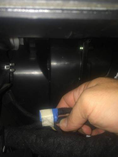

werde morgen oder noch später ein foto posten, habe einen Stecker gefunden, der orgianl an den kabelsalat geklebt wurde und dort stillgelegt ist. evtl AMI ? oder Alarm, war an den Strang verbunden, der zur Warnblickanlage geht...
schön, alles original (Bild1)

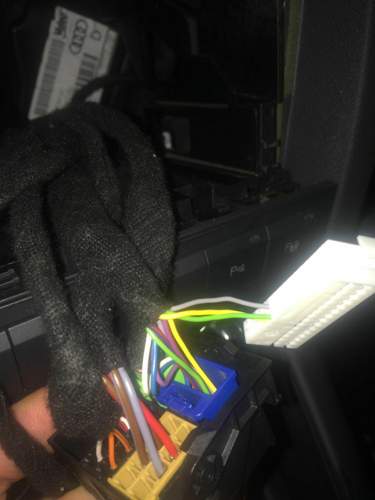

Auf Bild 2 sieht man den Stecker für die Beifahrerairbagabschaltung, der standmäßig vorhanden ist, aber nur bei vorhandener Abschaltung (Schloss im Handschuhfach + Leuchte "Passenger Airbag on/off" rechts neben ESP on/off + ISOFIX Halterung im Beifahrersitz).
