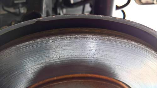

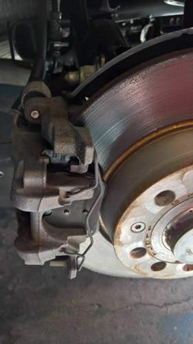

Hallo Liebe Motortalk Gemeinde,
ich habe einen Golf 7 Variant 2,0 TDI Highline mit ca. 6000km.
Das Auto ist ca. 2 Monate alt.
Beim Losfahren morgens habe ich immer stark schleifende Geräusche beim Bremsen.
Dachte erst das ist normal bei den aktuellen Witterungsverhältnissen. Aber dann habe ich mal einen Blick auf die Bremsscheiben hinten geworfen. (Bilder hängen am Beitrag)
Gefühlt sind die Riefen ca. 1-2mm tief.
Beim Freundlichen meinten die nur, wenn die Bremsleistung passt dann ist alles OK.
Aber so muss ich mich doch darauf einstellen das die Scheiben schneller fällig sind oder?
Kann jemand diese Probleme bestätigen?
Ich habe noch 2 weitere im Bekanntenkreis, die haben diese Rillen nicht.

Ich bremse im Winter bei praktisch jeder Fahrt einmal kräftig von 120 auf 80 runter. Nur bei höherem Speed gibts genügend Energie um die Bremsen sauber zu schleifen. Man muß das regelmäßig und vorbeugend machen, wenn die Riefen schon da sind ist es zu spät.
Da ich solche Bremsvorgänge bei anderen so gut wie nie sehe, wundert es mich nicht, daß viele Probleme mit den Bremsen haben. Ich hab in über 30 Jahren noch bei keinem Auto die Bremsen tauschen müssen.

Da stimme ich dir halbwegs zu. Die höhere Last auf der Hinterachse führt nur dann zu mehr Bremsleistung, wenn die Intensität der Bremsleistung an die Blockiergrenze kommt. So wird das ABS Steuergerät halt später die Bremszangen der Hinterachse öffnen. In der Regel bremst man jedoch erheblich sanfter.
Der Grund für diese Probleme ist minderwertiger bzw. unsauberer Stahl! Bei der Herstellung von Eisen wird ein gewisser Anteil an Schrott beigemischt. Ist dieser zu hoch fängt man sich das Rostproblem schon bei der Herstellung ein. Auch wenn Zusatzstoffe wie Chrom, Mangan etc. zu gering ausfallen oder gänzlich fehlen, dann bekommt man nur minderwertiges Eisen. Das scheint VW aber billigend in Kauf zu nehmen um ihre Gewinne weiter zu optimieren. Letztlich zahlen die Kunden für das was der Konzern einspart. Im Grunde hilft nur eins, den Volkswagen-Konzern zu meiden, wenn die nicht verstehen wollen. Es gibt durchaus auch andere gute Autos! Meine Meinung steht fest! Niemals mehr VW!!!
Das ist nun glatter Unsinn!
Der Schrottanteil hat mit dem Korrosionsverhalten rein gar nichts zu tun. Das ist einzig und alleine eine Frage der Legierung und zwar hauptsächlich Chrom u. Nickel. Zudem sind die Bremsscheiben hier meistens aus Grauguss und nicht aus Stahl. Eisen ist dann noch mal was anderes. Nichtrostende Bremsscheiben findet man im PKW Sektor gar nicht. Wo genau die Gründe liegen weiß ich leider auch nicht. Fest steht aber, dass Bremsscheiben von diversen Markenherstellern wie ATE, Brembo, ......, weniger anfällig sind, als die OEM Teile.

Ich hatte die gleiche Problematik damals beim Gtd, VW hat den Tausch auf Garantie verweigert. Ab Werk wurde ATE verbaut. Habe Bremsscheiben und Bremsbeläge dann hinten selbst erneuert (TRW). Keine Probleme mehr gehabt. In meinen Augen passt die ab Werk verbaute Reibpaarung nicht zueinander, da kann man fahren wie man will. Der Focus hat rundum Motorcraft Bremsen verbaut, sehen bei nun 42tkm absolut neuwertig aus, keinerlei Rost und perfektes Tragbild. Fahrprofil ist gleich geblieben.
Natürlich führt Schrottbemischung zur Vergiftung des Stahls. Werden z.B. viele Schrottautos mit den Kabelbäumen mit in den Hochofen gegeben, dann führt das Kupfer zu einem korrodieren des Metalls aus dem Gefüge heraus. Mehr als 5% Schrott soll deshalb nicht in den Hochofen.

Sofern man sich meine Bremsscheiben mal genauer ansieht, so wird man feststellen, dass am Rand das Material regelrecht ausgebröselt ist. Und das soll man mittels stärkerem Bremsen vermeiden können? Das ist absolut blanker Unsinn! Wo Löcher sind kann man nichts mehr "draufbremsen"! Da müsste man dann schon die gesamte Bremsscheibe abschleifen bis diese Löcher verschwinden.
