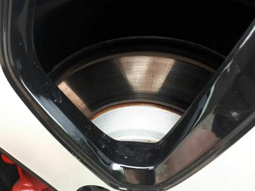

Hallo Liebe Motortalk Gemeinde,
ich habe einen Golf 7 Variant 2,0 TDI Highline mit ca. 6000km.
Das Auto ist ca. 2 Monate alt.
Beim Losfahren morgens habe ich immer stark schleifende Geräusche beim Bremsen.
Dachte erst das ist normal bei den aktuellen Witterungsverhältnissen. Aber dann habe ich mal einen Blick auf die Bremsscheiben hinten geworfen. (Bilder hängen am Beitrag)
Gefühlt sind die Riefen ca. 1-2mm tief.
Beim Freundlichen meinten die nur, wenn die Bremsleistung passt dann ist alles OK.
Aber so muss ich mich doch darauf einstellen das die Scheiben schneller fällig sind oder?
Kann jemand diese Probleme bestätigen?
Ich habe noch 2 weitere im Bekanntenkreis, die haben diese Rillen nicht.

Bremsscheiben sind Verschleißteile.
Die Rillen entstehen dadurch daß sich feine Steinchen und Sandkörnchen welche bei der Fahrt aufgewirbelt werden bei einem Bremsvorgang zwischen Bremsklotz und Scheibe eingeklemmt werden. Da der Bremsbelag eine gewisse Weichheit aufweist bleiben die drin stecken und schleifen wegen ihrer großen Härte das Scheibenmaterial aus.
Das hat auf die Bremswirkung bei normaler Betriebsweise gar keinen Einfluß.
Es ist lediglich ein Schönheitsfehler an dem sich manche hochgeilen weil sie anscheinend sonst keine Probleme haben.

Die beschichteten von ATE hab ich mir mal angesehen. Klar wird und muß die Beschichtung weggebremst werden, so steht es auch in deren Anleitung. Sie sollte aber zumindest im umlaufenden Bereich erhalten bleiben, da liegt ja nichts an.
Die Beschichtung ist nicht unbedingt relevant! Und ob sich am Rand der Bremsscheibe Rost bildet, das ist egal. Die Lauffläche sollte aber im "normalen Betrieb" rostfrei bleiben! Außerdem ist es ein Unterschied, ob sich durch Standzeiten oberflächlicher Rost gebildet hat oder gar regelrecht tiefe Löcher entstanden sind. Und das hängt eben mit der Qualität des Materials zusammen. Daran führt kein Weg vorbei!
Eingepreßte kleine Steinchen fand ich aber in ausgebauten Klötzen bei mir.
Warum sind die Bremssättel manchmal ganz mit Staub und Sand zugesetzt ?
Das Zeug bleibt hängen und gerät somit auch gelegentlich auf die Reibfläche.
Ob der TÜV wirklich solche wegen hier gezeigten eher marginalen Rillen die Abnahme verweigert ?
Nach meiner Erfahrung wird das Ergebnis am Bremsenprüfstand beurteilt und wenn die Bremsen gleichmäßig und ausreichend wirken sollten doch solche optischen Schönheitsfehler egal sein.
Kann ja sein daß ein pingeliger Prüfingenieur das mal sieht. Ich bin wegen solcher Rillen jedenfalls noch nie " hängengeblieben ".
Man will doch immer möglichst kurze Bremswege. Diese lassen sich nur mit weichem Material an Klotz und Scheibe erreichen. Dementsprechend halten sie weniger lange.

Ich halte die Auswahl zu einer beschichteten Bremsscheibe von ATE o. Brembo, ...., auch für eine kluge Entscheidung. Die Beschichtung verhindert mehrere Jahre das Rosten des Bremsscheibentopfes. Das die Bremsfläche hiervon nicht berührt wird, weiß sicher auch der "Kilometerfresser28". Dennoch rostet bei ATE, Brembo u. Co. die Bremsfläche nicht so auffällig wie bei OEM. Das könnte einerseits an der Legierung der Bremsscheibe liegen u. andererseits an der Belagmischung der Bremsklötzer.
Und vorne sehen die Scheiben besser aus? Schon mal drüber nachgedacht, wieviel Bremsleistung vorne ankommt und wieviel hinten? Zufall?
Hier glaube ich auch nicht an unterschiedliche Gusslegierung. Vorne werden etwa 2/3 der Bremsleistung erzielt. Wenn man die hinteren Bremsscheiben etwas mehr fordert, setzen diese auch nicht so schnell, den Rostring an. Mehr fordern könnte man durch Bremsungen mit der Feststellbremse erreichen, natürlich nur, wenn kein Hintermann vorhanden ist.
Die Bremsscheibe auf dem Foto vom "Kilometerfresser28" halte ich für keinesfalls bedenklich, sofern die Innenseite ähnlich ausschaut. Ein vorhandener Rostring bekommt man nicht mehr weggebremst. Das kann man nur rechtzeitig mit Mehrbelastung verhindern.
