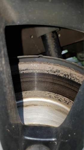

Hallo Liebe Motortalk Gemeinde,
ich habe einen Golf 7 Variant 2,0 TDI Highline mit ca. 6000km.
Das Auto ist ca. 2 Monate alt.
Beim Losfahren morgens habe ich immer stark schleifende Geräusche beim Bremsen.
Dachte erst das ist normal bei den aktuellen Witterungsverhältnissen. Aber dann habe ich mal einen Blick auf die Bremsscheiben hinten geworfen. (Bilder hängen am Beitrag)
Gefühlt sind die Riefen ca. 1-2mm tief.
Beim Freundlichen meinten die nur, wenn die Bremsleistung passt dann ist alles OK.
Aber so muss ich mich doch darauf einstellen das die Scheiben schneller fällig sind oder?
Kann jemand diese Probleme bestätigen?
Ich habe noch 2 weitere im Bekanntenkreis, die haben diese Rillen nicht.
Danke und Gruß

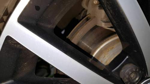

Ich krame das Thema noch einmal hervor, da ich heute eine Beobachtung an meiner hinteren Bremse gemacht habe.
Mein GTI stand nun knapp 3 Wochen unbenutzt herum, da ich ihn gerade nicht gebraucht hatte. Die Bremsen haben aufgrund der Witterung in dieser Zeit natürlich ordentlich Oberflächenrost angesetzt.
Ich weis das die Bremse im Dezember noch metallisch glänzend und ohne Rostriefen war (ähnlich siehe Bild 1, welches aus 2018 stammt). Offensichtlich haben aber die Bremsbeläge ein für das Auge kaum wahrnehmbares Rillenprofil auf den Scheiben bereits hinterlassen.
Nun bin ich mit dem GTI etwa 100km verhalten durch die Gegend gegondelt. Resultat siehe Bild 2. Das heißt die Rostriefen werden sichtbar. Ich befürchte, das eine Fortsetzung der Fahrweise irgendwann dazu führt, das bei der nächsten Hauptuntersuchung die Bremse bemängelt wird.
Damit komme ich zu dem Schluss, das mein GTI keine Bremsscheiben besserer Qualität verbaut hat, sondern die Witterungseinflüsse und die Fahrweise in Kombination mit rillenverursachenden Bremsbelägen dieses Problem hervorrufen.
Ich werde den GTI schnellstmöglich von diesen Rostriefen befreien. (ein paar Mal volle Last aus 80-100km/h auf einer leeren Landstraße hart ankern), damit die Scheiben sich im Zustand nicht verschlechtern. Das kostet zwar etwas Bremsbelag, sorgt aber dafür das die sichtbaren Rostriefen verschwinden.

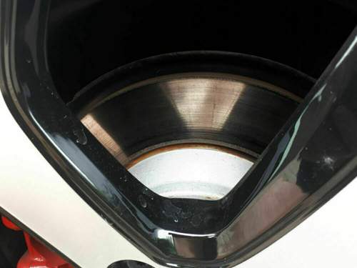

Tja, vorausschauendes, ruhiges Fahren mag die Bremse hinten gar nicht. Damit sie mir nicht weggammelt, fahre ich seitdem ich den R habe immer etwas ruppig auf der Bremse, auch wenns mir gegen den Strich geht.
Ergebnis: Bremse hinten ist blank, die Scheibe vorne hat mit 20tsd.km schon nen deutlichen Rand, verschleißt also schnell.
Wird wohl das erste Auto, wo ich vorne verschleißbedingt unter 100tsd. die Scheiben wechseln muß.

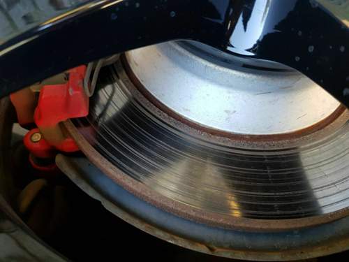

Bei meiner 2.000km alten Bremse vorne habe ich eine einzige tiefe Rille vorne, denke mal von einer Verunreinigung im Bremsbelag oder einem Fremdkörper zwischen Belag und Scheibe. Muss man da was gegen tun? Oder erledigt sich das irgendwann von alleine?
Moin,
Habe eben gerade entdeckt, dass ich in einer meiner hinteren Bremsscheiben eine sehr schmale aber tiefe Riefe habe. Ich fahre täglich 100km Autobahn gerne auch ziemlich zügig, deswegen ist eine gute Bremsleistung bei mir sehr wichtig.
Das Auto ist ein GTI Performance BJ 09/19 - geleast, inklusive Wartung und Verschleiß Paket.
Ich werde in den nächsten Tagen mal zum Händler fahren und gucken was er zu dem ganzen sagt.
Kurze Frage an euch: Sollte man die Bremsscheibe wechseln? Muss der Händler die Kosten aufgrund des Wartungs und Verschleiß Paket übernehmen?
Das sieht typisch nach nem Steinchen oder ähnlichen Fremdkörper zwischen Belag und Scheibe aus.
Ich würde so eine Scheibe nicht tauschen, so tief sieht das nicht aus. Wenn sich der Fremdkörper natürlich immer noch im Belag befindet und tiefer rein arbeitet, wird die Scheibe natürlich kaputt gehen.
Auf Wartung & Inspektion kann ich mir nicht vorstellen, dass das geht. Ist ja kein typischer Verschleiß.

Mein GTI hatte auch über den Winter ein ordentliches Rostbild auf den hinteren Bremsscheiben hinterlassen. 3 Jahre lang sahen die Bremsscheiben wirklich 1A aus, ohne jegliche Riefen- bzw Rostbildung auf der Kontaktfläche für den Bremsbelag.
Das sich ändernde Bild wollte ich jedoch wieder los werden und habe kurzerhand für ein paar Tage die Fahrweise extrem Bremslastig gestaltet. Immer schön lange auf dem Pedal stehend mit schleifender Bremse Tempo reduzieren. Teilweise auf leerer Landstraße mehrfach hintereinander. Resultat: Ja die Fahrweise ist dran Schuld und man kann beginnende Rost-Riefenbildung noch unterdrücken. Jetzt sehen die Bremsscheiben wieder schön blank aus. Wer das zulange unbeobachtet durch zu schonende Fahrweise vor sich hin gammeln lässt, erreicht irgendwann den Point of no Return. Dann bekommt man es nicht mehr weggebremst.
