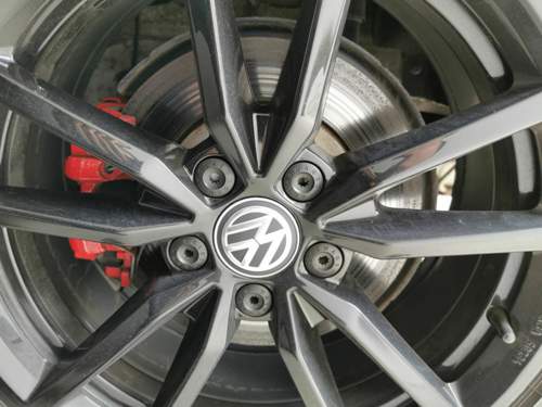

Hallo zusammen sorry fürs Ausgraben. Auch mir ist neulich aufgefallen dass sich auf meinen hinteren Bremsscheiben Riefen bilden. Liegt vermutlich an meiner vorausschauenden Fahrweise und meinem täglichen Arbeitsweg von ca. 65km mit einer max erlaubten Geschwindigkeit von 120 km/h.
Bekomme ich die wieder Riefenfrei wenn ich mehrere stärkere Bremsungen mache oder ist die Bremsscheibe schon zu stark verschlissen?
Bremsscheibe hinten
Ein Bild sagt mehr als 1000 Worte . . .
aber grundsäfzlich verschwinden die Rillen nicht mehr.
Mich wundert eher, dass sie innen "glänzen" und außen nicht.
Sind die Bremsklötze noch in Ordnung?

@tomcat092004
Das weiß ich nicht aber ich denke schon. Kenn mich damit leider überhaupt nicht aus. Woran kann ich denn erkennen ob die noch in Ordnung sind? Bremsleistung ist ganz normal, merke da keinen Unterschied
Bin selbst kein Mechaniker.
Meine Scheiben sehen immer gleich von innen nach außen aus.
Dein Bild sagt mir als Laie, dass die Bremsklötze außen nicht mehr dicht Anliegen.
Vllt. Kann dies hier jemand genauer sagen.
Sind das selbst lackierte Bremssattel? Vielleicht nach dem lackieren und zusammen bauen, sitzen die Beläge nicht mehr richtig.

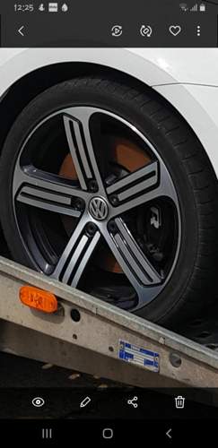

Die Bremsanlage meines R sah nach einigen Wochen irgendwo wild abgeparkt, deutlich rostiger aus als diese hier. Habe durch einige härtere Bremsmanöver über etwa 500km Fahrzeugnutzung die Scheiben wieder schön glänzend gebremst bekommen. Da allerdings die hintere Bremse weniger leisten muss als die vordere, kann es schon mal passieren, dass vorne Qualm aufsteigt, während hinten nur allmählich der Rost verschwindet.
Ein paar mal 100-0 km/h runtergebremst, reicht da jedenfalls nicht. Das braucht mehr Geduld😉
Bild im Anhang zeigt die vordere Bremse. Diese wurde wegen Verschleiß erneuert. Die hinteren Bremsen sahen aber nicht anders aus und wurden nicht erneuert. Bin damit (nach freibremsen) anstandslos durch die HU gekommen.

Solche Scheiben kriegt man erfahrungsgemäß nicht mehr hin. Da passt auch was mit dem Tragbild überhaupt nicht, der breite rostige Rand deutet an, dass die Klötze nicht gleichmäßig Anliegen, könnte bedeuten, dass der Bremssattel hängt.

Update: war heute beim 🙂. Der meinte dass das Flugrost wäre. Ich sollte es aber trotzdem weiter beobachten und wenn es sich weiter verschlimmert, soll ich wieder kommen.
So ganz zufrieden bin ich damit nicht. Naja in knapp 2 Monaten muss ich sowieso zum Ölwechsel da werde ich das nochmal ansprechen.
