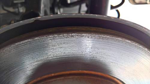

Hallo Liebe Motortalk Gemeinde,
ich habe einen Golf 7 Variant 2,0 TDI Highline mit ca. 6000km.
Das Auto ist ca. 2 Monate alt.
Beim Losfahren morgens habe ich immer stark schleifende Geräusche beim Bremsen.
Dachte erst das ist normal bei den aktuellen Witterungsverhältnissen. Aber dann habe ich mal einen Blick auf die Bremsscheiben hinten geworfen. (Bilder hängen am Beitrag)
Gefühlt sind die Riefen ca. 1-2mm tief.
Beim Freundlichen meinten die nur, wenn die Bremsleistung passt dann ist alles OK.
Aber so muss ich mich doch darauf einstellen das die Scheiben schneller fällig sind oder?
Kann jemand diese Probleme bestätigen?
Ich habe noch 2 weitere im Bekanntenkreis, die haben diese Rillen nicht.

Um es noch einmal zu sagen, es handelt sich nicht um belanglosen Oberflächenrost. Es sind tiefere Einrostungen bzw. Stellen an denen es aussieht als wenn das Oberfläche am Rand regelrecht ausgebrochen wäre. Schauen Sie sich auf dem Bild mal den Rand der Bremsscheibe an und zoomen Sie da mal voll rein. Da sieht eher aus wie eine Feile, aber nicht wie eine ordentliche Bremsscheibe!
Mir persönlich ist die Optik egal, solange es anständig bremst. Vermutlich wird der TÜV meine Ansicht aber nicht teilen. Normalerweise fährt man zum ersten TÜV nach 3 Jahren, schüttelt dem Prüfer kurz die Hand und ist dann gleich ohne Beanstandung mit neuer Plakette wieder weg. Neue Bremsen zu diesem Zeitpunkt sind definitiv nicht NORMAL und da kann hier jeder noch so sehr dagegen schreiben!

Die werkseitig verbauten Bremsscheiben sind ebenfalls beschichtet, dass ist kein Alleinstellungsmerkmal von ATE. Die Beschichtung hat jedoch keinen Nutzen an der Reibfläche.
Des Weiteren geht es bei dieser Beschichtung vorrangig darum die Scheibe bei der Lagerung vor Korrision zu schützen. Während früher die Oberfläche geölt/gefettet wurde, wird sie heute lackiert/beschichtet. Das Entfetten der Scheibe mit sogenannten Bremsenreiniger entfällt somit.
Wieso gammeln die Scheiben zunehmend an der HA? Weil die Bremslast stetig geringer geworden ist. Das Fahrzeuggewicht geht inzwischen wieder zurück, der leistungsstarke Generator (S&S) erzeugt im Schubbetrieb ein Bremsmoment (=> Bremsenergierückgewinnung). Wer dann auch noch stets vorausschauend fährt, der kann seiner Scheibenbremse an der HA beim vergammeln zuschauen.
Aus diesem Grund wird man in den nächsten Jahren wieder vermehrt Trommelbremsen sehen. Sie sind besser vor Umwelteinflüssen gekapselt und eignen sich gut für geringe Bremslasten.

@Opel_GTC schrieb am 12. Juni 2018 um 09:21:53 Uhr:
Daran wird es aber nicht liegen.
Denn so ein bisschen Flugrost bekommt man ja schon fast mit dem Lappen weg.
Die Riefen kommen ja nicht rein wegen Nichtbelastung.
Wenn so eine Riefe entsteht denke ich ist die Belastung auch ausreichend für das Entfernen des Rostansatzes.
Irgendetwas was diese Riefen erzeugt behindert bei einem großen Teil der Bremsflächen den Flächenkontakt.
Bei denen die Bremsscheiben haben ohne Rost gibt es auch die Riefen nicht.
War der Kilometerfresser überhaupt beim TÜV mittlerweile?
Wenn die innen wie auf den Bildern aussehen ist das überhaupt kein Problem und es wird einfach wegen einer Nichtigkeit diskutiert.
Solange auf der Reibfläche kein Rostring oder tiefes Pitting ist interessiert das keine Sau wenn die Bremsleistung passt.
Ich war mit meinem Opel gerade erst beim Tüv, ähnliches Erscheinungsbild, eher noch schlimmer. Außen verrostet, Abdrücke vom Belag auf der Scheibe, diverse kleinere Löcher wie auf dem Bild vom Kilometerfresser.
Aussage von Prüfer: bremst doch und die Mindeststärke ist nicht unterschritten.

Wenn ich das Foto weiter oben so sehe, muss ich dazu sagen das die Bremsscheiben an der Vorderachse meines 2012er Fiat mit 44tsd km ebenfalls Rostansatz an den Scheibenaußenkanten mit abbröckelnden Rost bzw gewisse Schleifrillen von den Bremsbelägen auf der Tragfläche vorweisen.
Das Auto ist damit aber auch schon 2x durch die Hauptuntersuchung gekommen und wird das auch ein drittes Mal schaffen, da die vorgeschriebene Bremsleistung auf dem Prüfstand einfach mal vorhanden ist und das Material noch eine erforderliche Restbelagstärke bzw Materialdicke aufweist.
Ich frage mich, eigentlich hat der Golf doch EBV (elektronische Bremskraftverteilung).
Diese kann man auch dazu nutzen, um bei schwachen Bremsvorgängen den Bremskraftanteil an der Hinterachse gezielt zu erhöhen und damit das Gammelproblem zu reduzieren. Dann bräuchte es diese potenziell-riskanten Sonder-Brems-Manöver gar nicht. Anscheinend wird das aber von VW nicht im möglichen Umfang genutzt.
