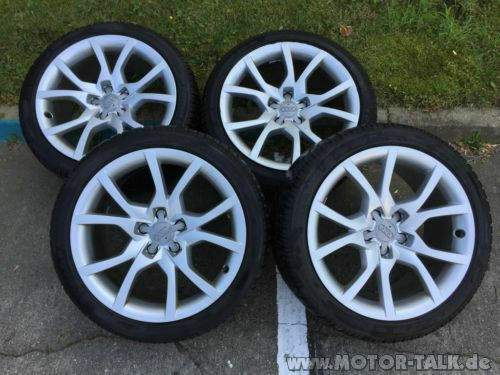

Hallo Gemeinde, ich habe eine Frage zu folgenden Felgen:
Felgen: 8,5J x 18Zoll ET29 LK: 5/112 Mittenloch / Radzentrierung 66,6mm
Felgenbezeichnung des Herstellers: 8T0601025E
Darf man diese Felge auch auf einen A6 Avant Bitu fahren?
Wäre euch für eine Info sehr dankbar.
Bersten Dank

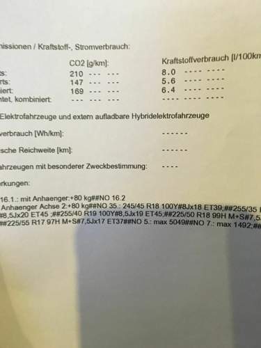

Dürfen nur, wenn die Kombi im CoC eingetragen ist. Ansonsten ist eine Einzelabnahme fällig, aber dafür muss die Traglast ausreichen.

Passen werden sie. Sind A5 felgen. Stehen halt nur ca 1,5-2,0cm weiter raus als Originale A6 felgen. Auf Grund der geringeren ET. 29 anstatt 45 oder 47...
Traglast der Felge: 650kg.
Da wird wohl die hinterachse angelastet werden müssen. Sonst reicht es nicht.
Und der Anhänger zuschlag wird auch weichen müssen...
Ich würde es lassen.
Ersteinmal bedanke ich mich für die schnellen Antworten.
Wir haben die Felgen noch im Keller liegen, waren auf unseren "alten" A5 Sportback als Winterreifen drauf.
Das sollten sie eigentlich auch wieder auf den A6.
Anhängerbetrieb wäre bei uns im Winter nicht von Nöten (AHK hat er aber).
