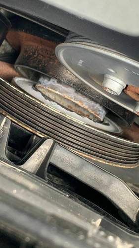

Guten Abend,
habe leider nichts entsprechendes für den Motor gefunden, falls es doch schon das Thema geben sollte dann entschuldige ich mich in aller Form!
Heute fahre ich vom Einkaufen kommend auf die Straße, beim Ausparken (R) und danach losfahren (D) inklusive Anfahrassi gibt es einen lauten Knall, ein paar Meter weiter gab es laute schleifende Geräusche, dachte zuerst etwas ist abgefallen und schleift auf dem Boden.
Also Warnblinker an drunter geschaut aber nix zu sehen, Wagen wieder an, selbes Geräusch.
Audi Notfallhotline hat mir dann Mechaniker vom nächstgelegenen Audi Autohaus Organisiert, die haben die Motorhaube geöffnet und was sieht man da, Die Riemenscheibe ,,abgesprungen" (Kurbelwelle) samt Riemen. Wagen wurde geschleppt und steht jetzt beim Vertragshändler....
Hatte das schon jemand zufällig oder könnte sich das jemand zusammen reimen wieso das passiert ist?

Richtig @Toshy
Die FL Bitus sind da aber ganz besonders von betroffen ( denk mal wegen des Drehmoments scheren die schneller ab)
@runner47 du kannst beim Freundlichen 580€ plus Einbau hinlegen oder siehe Screenshot

@Arni 1984 schrieb am 8. Juni 2021 um 19:54:10 Uhr:
Richtig @Toshy
Dann erst noch bei optimierten Fahrzeugen wo ca. 800Nm anliegen, geht es bestimmt noch schneller...
Ich glaube kaum, dass im standgas 800nm anliegen.
Das ist einfach ein konstruktions-/fertigungsmangel und passiert auch bei älteren 3.0 tdis mit nur 500 nm
@schmatzi18 schrieb am 9. Juni 2021 um 07:52:02 Uhr:
Das im Standgas keine 800Nm anliegen ist eigentlich klar,
aber durch das höhere Drehmoment in verschiedenen Lastbereichen wird das Material schneller ermüden und somit auch eher im unteren Bereich dann abscheren,egal was da anliegt.
Das wäre auch meine Erklärung da es bei den Bitus deutlich öffter passiert.

Tja und was soll ich sagen?
Heute, fast ein Jahr später, war es dann soweit.
Hab den Händler bereits informiert.
Mal schauen ob da was geht.
Hab aber auch noch Garantie...
Zum Glück ist es beim einparken passiert. 😁
BiTDI mit ~130tkm aktuell.
Also 18tkm hat sie noch gehalten.
Riemenscheibe
Ich hab jetzt meine Reparaturrechnung erhalten.
Audi hat Kulanz auf die Teile gewährt, Rest bleibt bei mir. das sind in Summe 325,70 €.
