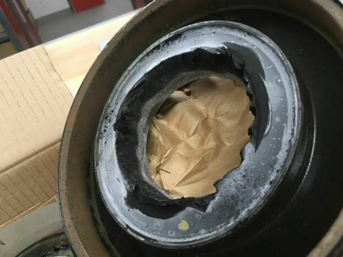

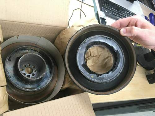

Wenn ich mir alle hier geposteten Bilder und mein Ausfallteil ansehe, dann scheint der Ausfall wohl einer Systematik zu folgen:
Die Ablösung des Gummimaterials beginnt von vorn (vom Kühler aus) am Metallteil welches mit der Kurbelwelle verschraubt ist.
Man sollte hier einfach über den Umfang prüfen können ob sich das Gummi abgelöst hat und wie weit in axialer Richtung (z.B. mit einer stärkeren Fühlerlehre o. ä.). Danach denke ich sollte auch die Beurteilung auf versorglicher Austausch ja oder nein möglich sein.

Hier noch die Bilder meiner Riemenscheibe/Schwingungsdämpfer nach Ausbau.
Schwingungsdaempfer
Schwingungsdaempfer

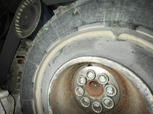

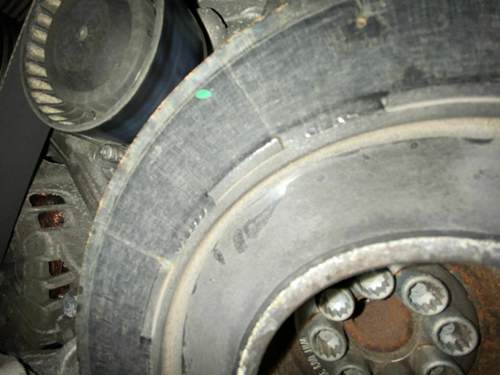

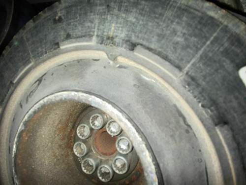

Habe jetzt mal ein paar Bilder mit Handy Stange gemacht,kann da einer den Zustand beurteilen,Nummer ist die
059 105 251 DA?
+2
So sah meine damals auch aus..... alle 2 Wochen kontrolliert, nie was zu sehen ...... und dann war sie weg, im Leerlauf beim Rangieren
Ok,
werde ich nicht drumherum kommen,könnte noch lange halten oder auch nicht,genau das ist das Problem...
