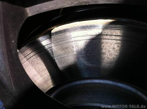

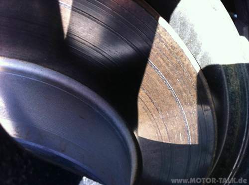

habe bei meinem auch diese Riefenbildung beobachtet und nun mal Fotos gemacht.
Allerdings hat meiner erst 5300 KM runter, also erheblich weniger, als die meisten Vorposter.
Drei von vier Scheiben sehen so aus. Nur eine ist in gutem Zustand.
So richtig vertrauenserweckend sieht das ja nicht aus... 🙄
Hi-links
Vo-links

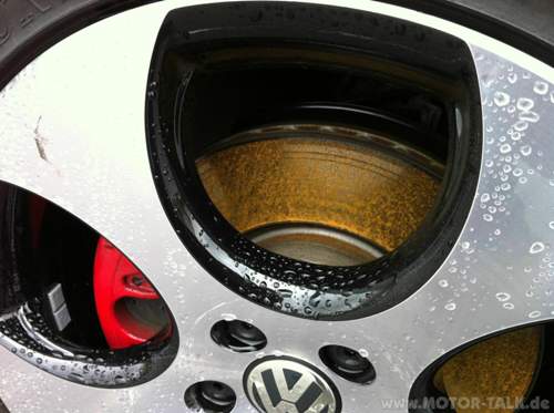

Und da es heute so schön feucht draussen war, konnte man sehr schön beobachten, dass die Scheiben mit den Riefen rosten wie Sau, die einzige Scheibe ohne Riefen wiederum auch nicht rostet. Aber seht selbst 😉
Standzeit: 5 Stunden! 😰
Vorne-links
Vorne-rechts
