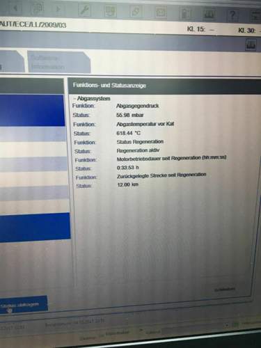

Im Anhang mal meine Regenerationswerte bei 130kmh Tempomat freie Autobahnund ca2500 Umdrehungen KWTemp 87C
Vorgang hat Ca 12min gedauert und Ca 30km, danach ist die Temp vor Kat wieder runter auf Ca 320C
