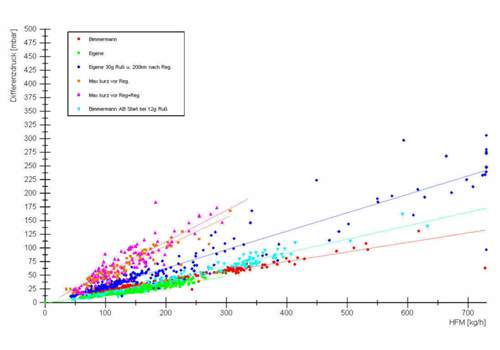

Könnt ihr mir mal einen gefallen tun? Ich würde gern mal eine Messung mit Carly von den Autos mit niedrigem Gegendruck bei Leerlauf haben wollen und von dir Dorfbesorger.
Messung wie folgt:
Parameter: Gegendruck DPF, Luftmasse in kg/h (der niedrigere Wert in Carly) - es gibt da zwei, Rußmasse in g, Abgasttemp vor DPF, Ladedruck

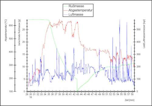

Regeneration anstoßen und fertig laufen lassen. Danach müssen noch ca. 10-15 km Restweg nach erfolgreicher Reg. gefahren werden mit unterschiedlichen Lasten. Auch mal im Leerlauf laufen lassen.
Ich will mal sehen, was bei euch das Rußmodell in den ersten Kilometern macht. Bei mir ist nämlich immernoch das Problem, dass das Rußmodell innerhalb von wenigen km nach Reg. auf ca. 20-25g Ruß hochrechnet. Das kann meiner Meinung nach nur an dem erhöhten Gegendruck liegen.

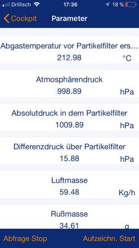

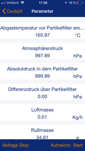

Wie gesagt, es scheint so, als wenn ich einen Offsetfehler bei der Beladungsrechnung habe. Ich habe heute auch mal während der Fahrt gemessen und der berechnete Differenzdruck ist immer ca. 10-15mbar höher als der den ich mir selber aus dem Absolutdruck und dem Umgebungsdruck errechne. Ich frag mich echt was das noch sein kann, außer das der DPF zuviel Gegendruck erzeugt. Im Stand beträgt der Fehler 5 mbar. Bei erhöhten Drehzahlen wird die Abweichung noch größer.

Naja einfach so loslegen wollte ich nicht. Kann nicht mal einer die Messung von euch machen? Alle Parameter wie dem Post vorher? Ich werte das dann auch aus. Hier mal die Darstellung mit meiner letzten Messung. Ich finde die Werte jetzt gar nicht sooo hoch. Was mich halt wundert ist der Offset von fast 10 mbar!?
Aja Messung ist ca. 200km nach Reg und Rußstand 33g.
10mbar ist etwas erhöht aber nicht tragisch. Was mich nur wundert oder nerven würde ist das er nach paar km direkt wieder die 20g Russ hochrechnet und nach spätestens 300 km regeneriert. Da kann ja etwas nicht stimmen.
