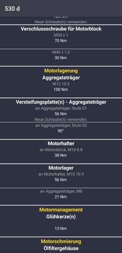

Hallo nettes Forum,
Hab heute bei meinem Bimmerpanzer wieder ein Ölwechsel gemacht und festgestellt,
dass es um den Ölstandssenor stark schwitzt. Hab schon über leebmann geschaut und die passende Dichtung von Elring 301.540 rausgesucht.
Aber für den Ausbau des Ölstandssensor ist eine große Platte mit großen Schrauben im Weg.
Wie ist denn da der Drehmoment beim wieder Anzug der Muttern für den Sensor und der Schrauben bei der Platte ?
Muss ich sonst noch etwas beachten ?

Glaube das waren 60Nm plus 90Grad.
Damit sind das dann Dehnschrauben und gehören eigentlich ausgetauscht. Habe ich selbst aber bestimmt schon 3-4 mal gemacht mit den alten Schrauben. Bisher hält das.
Sensor 3 Schrauben beim F11 8Nm, beim E6x steht für die Arbeit kein Wert.
Platte siehe Anhang
Bild #211553550

ich vermute mal es werden beim E6X auch 8nm sein, mit dem Sensor, ansonsten einfach per Hand mal schauen.
Versteifungsplatte: Offiziell 56nm + 90 Grad.
