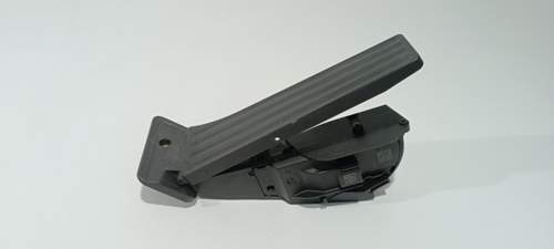

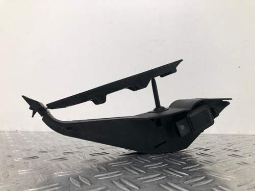

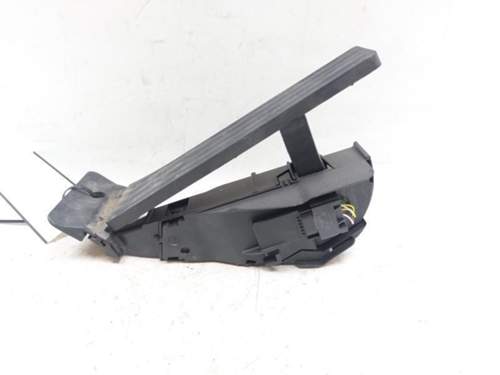

Und die Fehler könnten auch durch ein defektes Gaspedal zu Stande kommen.
Jetzt würde ich das einfach mal tauschen, aber ich blicke durch die Teilenummern nicht durch.
Original hatte ich eine Gaspedal mit der OE 35426772645 aus 2008 verbaut.
im ETK von hubauer steht, dass 35426859999 passend wäre, aber im ETK von leebmann24 steht, dass es nicht passt.
wiederum passt bei leebmann24 die 35406889822, aber die gibt es bei Hubauer nur als Ersatz für 35426859999.
welches Pedal sollte ich hier kaufen ? im Vergleich mit den Bildern von ebay, sehen die neuen Pedalen aber auch anders aus.
35426772645
35406889822
35426859999
