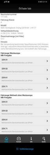

Ich wollte zu dem Thema auch nochmal den Hinweis aus der Bedienungsanleitung nachreichen.
Bei mir wird Anfang Januar auch ein Service durchgeführt, ich bin gespannt welches Öl verwendet wird. Ich denke mal, dass 229.51 auch nicht verkehrt ist und keine Schäden angerichtet.
Also laut meiner Bedienungsanleitung und der Webpage von MB darf nur 0W20 (229.71) eingefüllt werden. Mein freundlicher selbst hat intern aber auch andere Informationen. Habe dann als nerviger Kunde bei MB in Maastricht angerufen und nachgefragt. Hier man mir versichert, dass wenn der Händler intern andere Informationen hat, dass diese auch gelten. Sollte etwas schief gehen, dann hab ich es durch die Rechnung des Services ja schwarz auf weiß und entsprechend Garantie. Da ich primär meinem Freundlichen vertraue und mich hier in guten Händen fühle, überlasse ich die Entscheidung ihm und dem Meister. Wichtig ist hier bei dem M260 Motor halt eines: die Verwendung eines aschearmen Öls wegen dem Benzin-Partikelfiltet.
Wie sieht es denn bei den anderen hier im Thread aus, die schon einen Service hinter sich haben: welche Motoröl habt genommen/bekommen?
Laut Betriebsstoff-Vorschriften von Mercedes sind beide Öle erlaubt.
Kann sich jeder herunterladen und für sein Fahrzeug auswählen.
https://bevo.mercedes-benz.com/#close
https://play.google.com/.../details?id=com.daimler.mbbevo.android

Ja, das hat sich mittlerweile geändert. Ursprünglich war überall immer nur ein Verweis auf 229.71 zu finden, also die ganz dünne Salatpampe 0W20 - die auch ordentlich teuer ist!
Also schließe ich aus deinen Worten, dass auch 229.51 eingefüllt werden darf?
@Benz-Tom schrieb am 29. Dezember 2019 um 23:17:15 Uhr:
Korrekt 🙂
Danke dir! 😎
