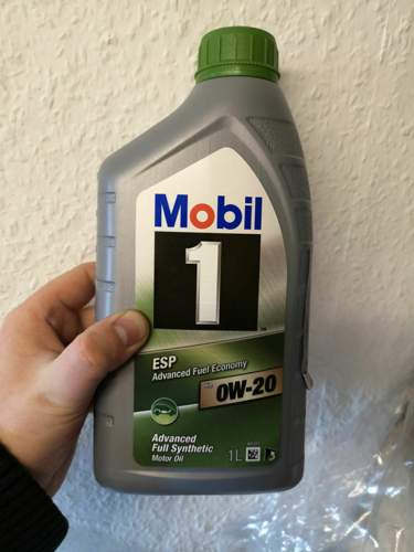

Habe heute auf Grund der Diskuss. in einem anderen Thread versucht mir einen Liter 229.71 als Nachfüllvorrat zu Beschaffen. Dieses Öl ist nicht überall erhältlich, wohl weil es ein 0-20 ist. Hat das schon einmal jemand auch versucht? Unser Zulieferer "VELO" kennt die Sorte nicht. Eigentlich sollte man zum Nachfüllen immer einen Liter im Auto oder daheim haben. Gibt es hier Erfahrungen, woher nehmen?? Gruß bw?

Poah...viel zu teuer! Ich hab inkl. Versand 15,38€ für den Liter bezahlt! ...was auch noch teuer ist, aber es ist eben ein teures dünnes Salatöl...

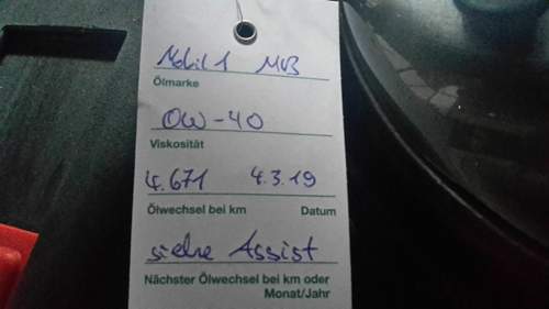

ich habe kürzlich einen W177 A 250 (M260 Motor) nach 8 Monaten als Vorführwagen von einem Mercedes Benz Autohaus mit Vertragswerkstatt übernommen und da wurde auf meinen Wunsch hin vor Übernahme das Motoröl gewechselt.
Der Anhänger im Motorraum weist hier Mobil 1 nach Mercedes Vorgaben 0W40 als verwendetes Motoröl aus - das nur zu diesem Thema.

@Papillioner schrieb am 18. März 2019 um 08:26:11 Uhr:
Hä? Ich denke für den 260 er Motor ist nur 0W-20 zugelassen.
Auf der Webseite von Mobil steht beim 0W-40 nur: Freigabe nach 229.3 und 229.5
Shit!!!! Komplett übersehen und in Gedanken wohl die 40 gegen eine 20 getauscht!
@Papillioner
Du hast das falsche Öl drin mit keiner Freigabe! Würde ich definitiv wechseln lassen - und zwar auf Kosten von deiner Werkstatt. Es ist falsch! Der direkte Kundenservice von Daimler hat bestätigt, dass es für den Motor ausschließlich 0w20 sein darf!!!!

nach Rücksprache mit der Mercedes Vertragswerkstatt wurde mir nachdrücklich bestätigt, dass eben dieses 0W40 für das Fahrzeug bzw. für diesen Motor vorgeschrieben ist!!!
Nunja, das musst du nun entscheiden. Ich will jetzt auch keine Pferde scheu machen oder unnötig Panik verbreiten.
Ich kann dir nur sagen, dass ich direkt mit Mercedes Stuttgart und hier mit der technischen Entwicklungsabteilung Rücksprache gehalten habe. Ich denke das sind die Jungs und Mädels, die am meisten wissen und auch von hier aus gehen die Infos an die Händler und Vertragswerkstätten. Diese haben keinen aktuellen Info, sondern werden nachgeschult quasi (@big wackel du kannst mit dem "Ölmann" ja auch was dazu sagen).
Wir dürfen auch nicht vergessen, dass die Motoren besonders sind, alleine durch den Partikelfilter!
Ich würde mir in deinem Fall definitiv vom Händler die Bestätigung schriftlich (!) geben lassen, dass sie trotz der nicht vorhandenen Freigabe durch MB 229.71 ein Öl genommen haben, welches nach Werkstattansicht nicht zu einem Schaden führt. Ist nämlich was, dann haste so was in der Hand! Wäre aber auch nur meine Vorgehensweise...denn: dafür wäre mir das alles zu teuer 🙂
