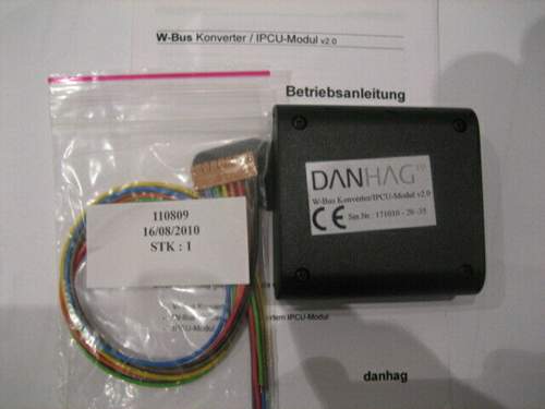

Man könnte sich dann ein Modul bauen ( ICH bin leiden nur ein Elektromonteur 😁 ) , der dann die entsprechende Umwälzpumpe ansprechen würde.
Als ich noch den B6 hatte war bei mir NUR ein Zuheizer verbaut. Durch ein Modul der Firma Danhag konnte ich ihn direkt durch zusätzlich eingebaute Taste ( ähnlich der Sofortheiztaste ) zum heizen bringen und die schon verbaute Umwälzpumpe erledigte das andere.
Vielleicht wäre das eine Möglichkeit das Problem zu lösen.
