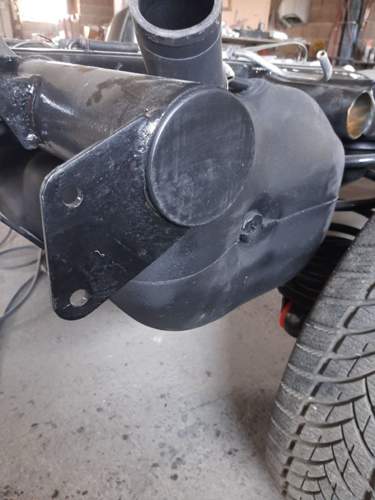

ok, hätte aber nicht ein Aluhitzeschutzblech gereicht und wäre es nicht auch wegen der Bremsleitung angebracht?
hi @///M-ZZZ
Danke für die Info. Habe auch kurz darüber nachgedacht, jedoch ist hier die Temperatur nicht so hoch für das Thema Bremsleitung. Da ist es im Motorraum wärmer oder bei den bremsen 🙂

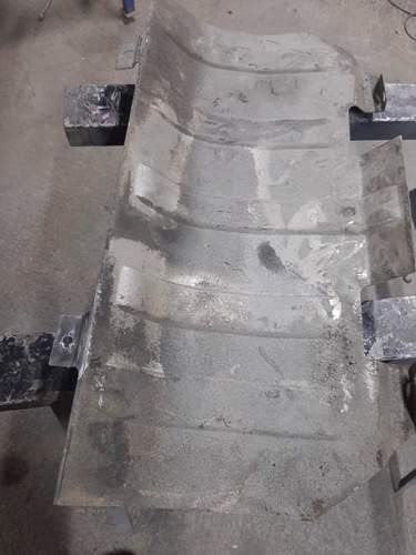

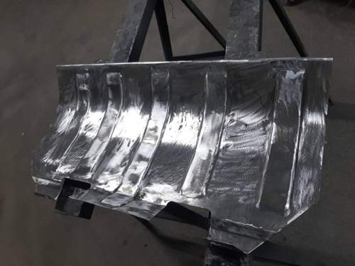

Anbei weitere Fotos mit vorher/nachher
ich bewundere was du da leistest...

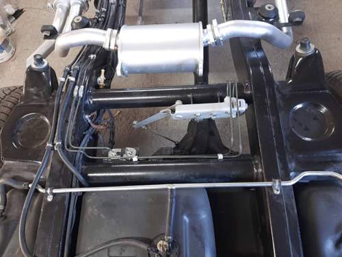

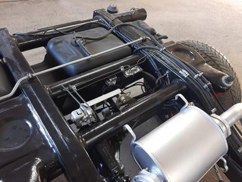

Hi Zusammen,
Und weiter gehts zum Unterboden von der Karosse, welcher auch schon nahezu fertig ist.
Ist eine temperaturbeständige Farbe vom Auspuff, deswegen nicht so glänzend.
lg dani

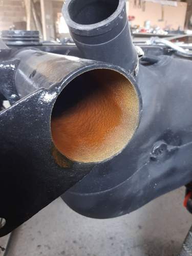

So die ersten Konservierungsmassnahmen haben gestartet. Es kommt nahezu überall Mike Sanders zum einsatz. Im Rahmen selbst jedoch vorher fluid film, damit schon existenter Schutz verflüssigt wird und später Mike Sanders besser kriechen kanny

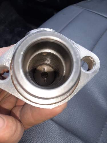

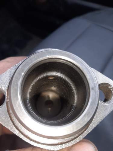

Hallo Zusammen,
eventuell hat jemand einen Tip.
Beim Hauptbremszylinder wurden unschöne riefen im Inneren festgestellt, sodass ich den ungern weiterverwenden will. Denke diese gehören da nicht hin. Würde zwar sicher funktionieren mit neuen Dichtungen, jedoch nicht lange.
In Neu kostet dieser bei Mercedes leider über 600 Euro. (mit ABS) Und viel Technik ist da echt nicht.
Gibt es alternativen im Markt welche auch passen in gleich hoher Qualität. Mir ist es egal ob die Anschlüsse wo anders wären und ich die Bremsleitung auf die andere Seite führen muss.
Eventuell gibt es einen grösseren der ebenfalls passt von einem grösseren Motor?
Bitte um euer Feedback
lg Dani
Hi Dani,
das mit dem HBZ war hier schon mal das Gespräch, da wurde eine andre Hersteller in Erregung gezogen sofern ich weiß Hersteller ATE.
Diese brachte so fern ich glaube ein paar Probleme mit sich. „Hinterbremsen bremsen selbstständig und lösen sich nicht“
Das Problem wurde durch ein MB HBZ gelöst.
Beste Grüße
Es gab früher Reparatursätze für Hauptbremszylinder und dier Zylinder selbst wurde neu gehont. Eventuell gibt es dies auch für deinen.
Wer an der Bremse spart, der spart meines Erachtens am falschen Ende oder fährt nicht das richtige Fahrzeug.
