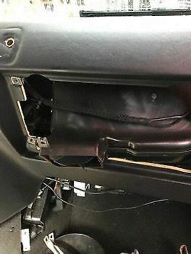

Hallo G-Freunde,
Bei mir war das gleiche Problem mit dem Wischerlager im G 400 CDI.
Habe mich auch im Netz schlau gemacht, normalerweise geht es echt nur wenn man das komplette Armaturenbrett demontiert, warum, das will ich jetzt mitteilen.
Habe die Reparatur dann selber gemacht. Zeitlich etwa zwei halbe Tage!
Zuerst muß natürlich Handschuhfach und untere Abdeckung raus. Dann kommt schon das erste Lüftungsrohr zur rechten Seite hin.
Airbag war auch relativ leicht zu entfernen, aber dann war dahinter der Lüftungskasten der für die Frontscheibe zuständig ist, montiert.
Dieser ist leider am Armaturenbrett hinten mit 4 Schrauben befestigt.
Deshalb ist es normal nur möglich, komplett das Armaturenbrett abzubauen.
Habe dann das Armaturenbrett rechts und mittig lose gemacht. Radioabdeckung, Sperrenschalter und Aschenbecher, Radio müssen auch raus. Auch die mittigen Schrauben fürs Armaturenbrett gelöst, damit man das Armaturenbrett etwas nach hinten ziehen kann.
Den von hinten angeschraubten Lüftungskasten der mit 4 Schrauben befestigt ist ( sieht man auch von vorne durch die Scheibe) habe ich dann nur mit Bit und 7er Schraubenschlüsserl abmontiert.
War natürlich zeitlich ein riesiger Aufwand, aber ich habs hinbekommen. ( siehe Bilder)
Hinterher muß natürlich der Fehlerspeicher gelöscht werden wegen Airbag!
Schöne Grüße an alle G-Fahrer??
