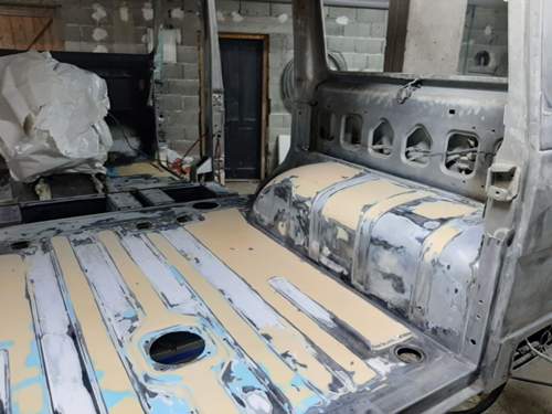

Die grössten zurzeit bemerkten Probleme:
-Sehr viel Rost im Blechkleid

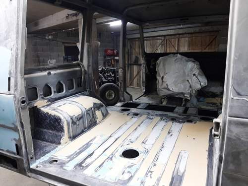

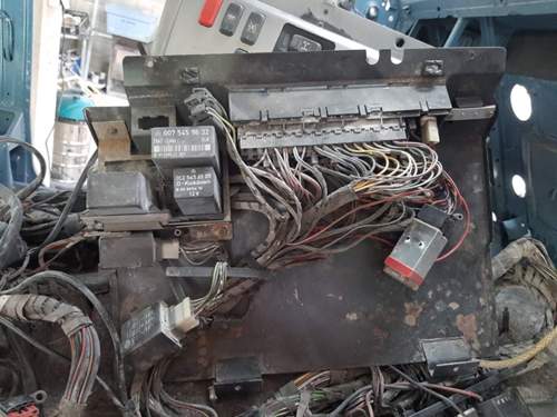

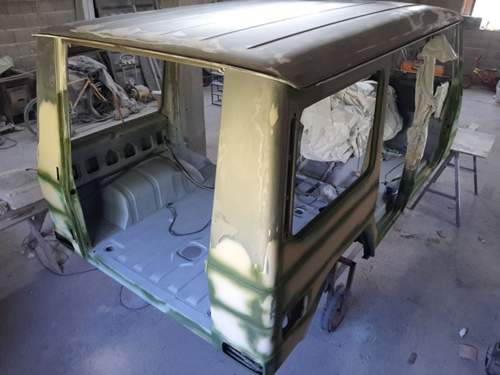

Zurzeit sind wir gerade dabei alles zu demontieren und eine Analyse durchzuführen.
Geplant:
Komplette detaillierte Restaurierung.
Nächste Schritte:
Rahmen ausbauen, Sandstrahlen und bearbeiten.
Wir arbeiten uns von unten nach oben

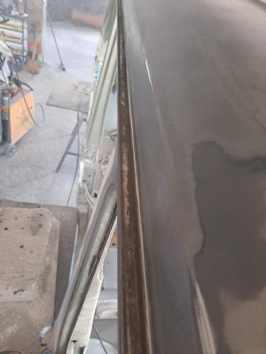

Folgende Konservierungsmassnahme vom Rahmen ist gekauft/geplant:

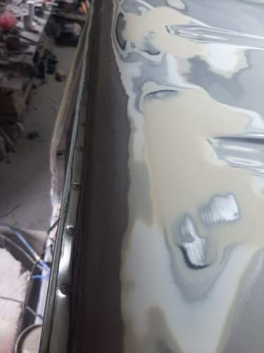

Auszug aus Mail von „Korrosionsschutz Depot“:
Fangen Sie normal mit dem Entfetten an.
Nun gehen Sie nocheinmal mit dem Kovermi Rostkonverter über das gestrahlte Blech um eventuellen Porenrost zu beseitigen. Sie müssen das Kovermi nicht abwaschen. (Dieser Schritt ist optional, obwohl ich es immer empfehlen würde bei gestrahlten Teilen)
Benutzen Sie nun das Oxyblock für die Falze. Das Oxyblock ist Rostkonservierer, welcher in Rost einzieht, Sauerstoff und Feuchtigkeit verdrängt, um nach etwa 2-4 Tagen auszuhärten. Hier wird das Produkt schlicht weg zweckentfremdet. Spritzen Sie das Oxyblock vorzugsweise mit einer Spritze+Kanüle in die Falze. Dort kann das Oxyblock in 2-4 Tagen bis nach hinten in den Falz hinein kriechen. Es wird den Falz abdichten und Sie können wunderbar mit dem BK 3in1 über das Oxyblock lackieren.
Lackieren Sie nun in 2-3 Schichten das BK 3in1. Sollten Sie mit einer Grundierpistole arbeiten, sind 3-4 Schichten ratsam.
Anschliessend Wachs:
Das KSD Bernstein UBS: Dieses Wachs hat den stärksten Bernstein-Schimmer, wie der Name schon sagt. Sollte der Bernsteinschimmer Ihnen allerdings egal sein, ist es sehr zu empfehlen. Es hat einen starken Steinschlagschutz und den Vorteil, dass man es ohne Probleme mit einem Wachslöser wieder entfernen kann. Es lässt sich sehr angenehm verstreichen (sollte man mit Pinsel arbeiten). Es bleibt minimalst klebrig. Es wird Ihnen also vereinzelt ein wenig Staub sammeln, aber keinen Dreck oder gar eine Schmutz-Schicht.

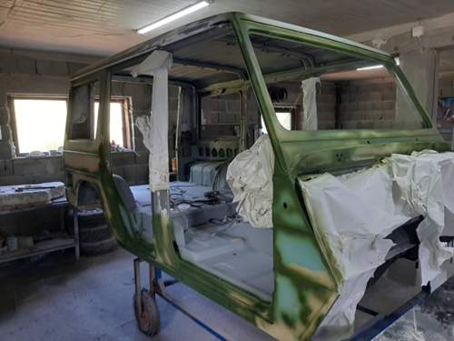

Sieht sehr gut aus weiter so!
Weitere Bilder

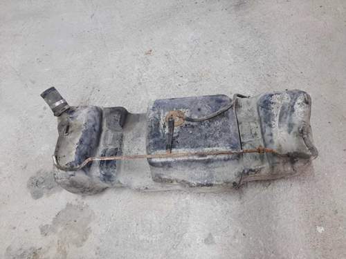

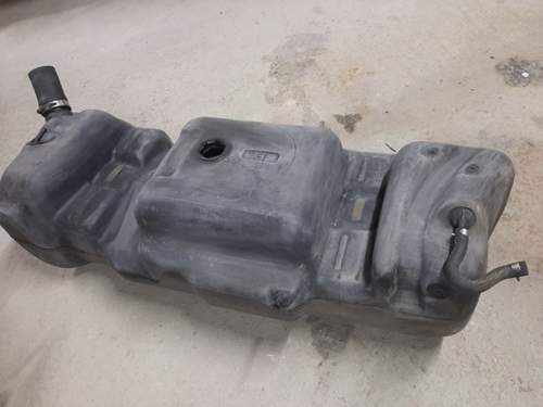

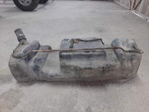

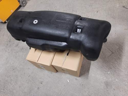

Tank wird gereinigt und neu lackiert mit raptor🙂

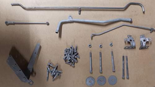

Ist das die V2A Tankleitung aus Litauen?
nein wird sonder angefertigt. Kein fertigprodukt.

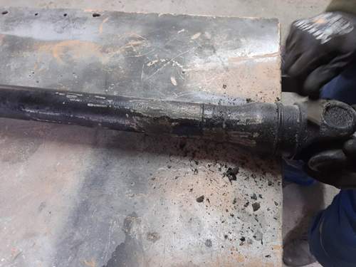

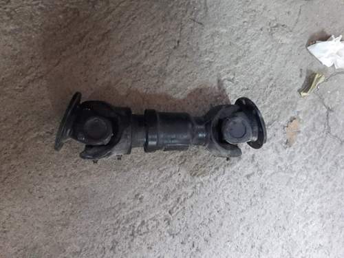

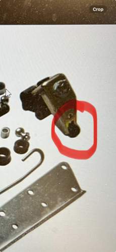

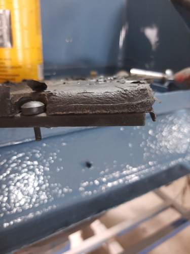

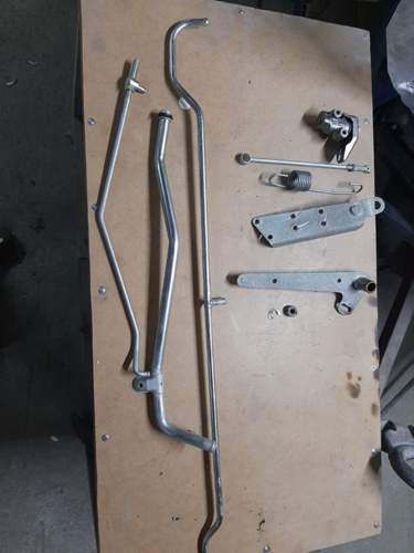

Hallo Zusammen,
ist jemandem bekannt ob es dieses Gummiteil auf der Spitze am Foto auch einzeln zum kaufen gibt.
Gemäss EPC nicht, ausser ich will einen neuen Bremskraftregler für 400 Euro.
lg Dani
.jpg

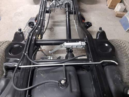

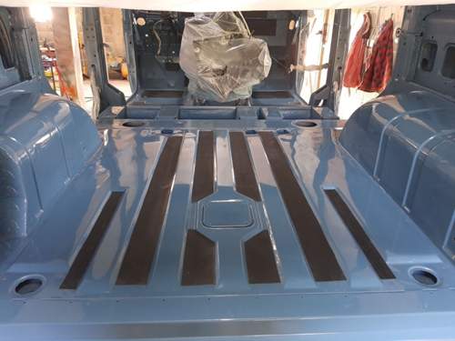

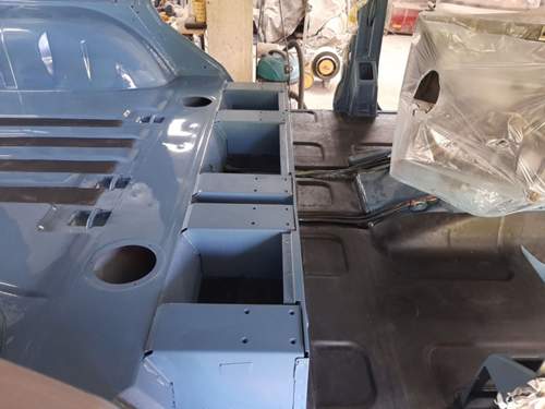

Der Zusammenbau schreitet voran 🙂
Tank fertig 🙂
ausgewuchtet, gereinigt und neu lackiert 🙂
+4

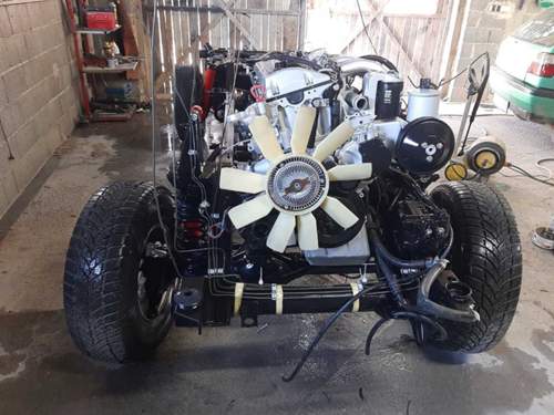

Die Hochzeit ist vollbracht🙂
Parallel auch vom Staub gereinigt, deswegen etwas feucht.
Feedback gerne jederzeit wenn ihr Fehler oder Verbesserungsvorschläge sieht!
lg Dani
+4

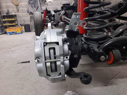

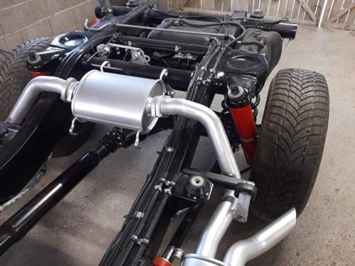

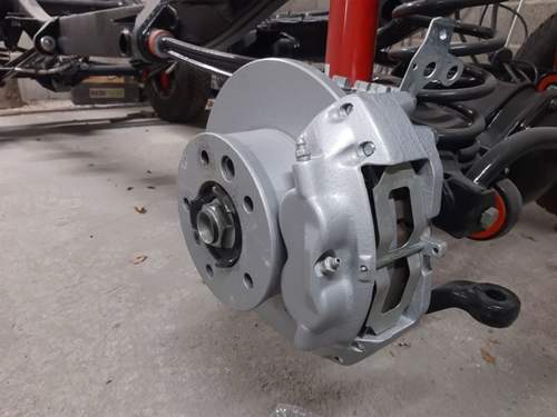

Die fünfte Bremse

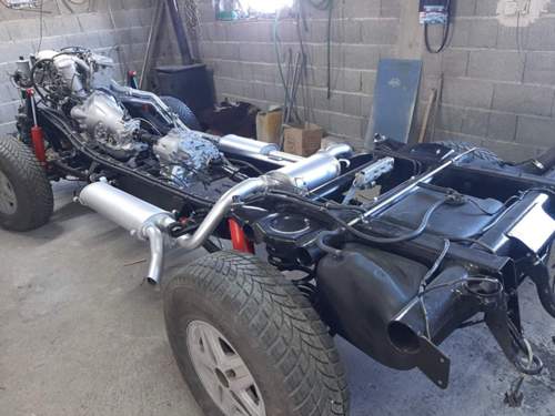

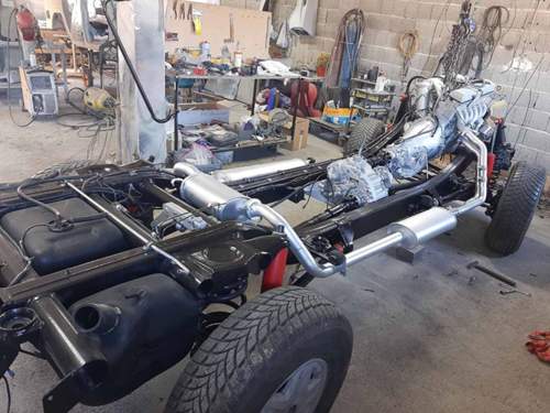

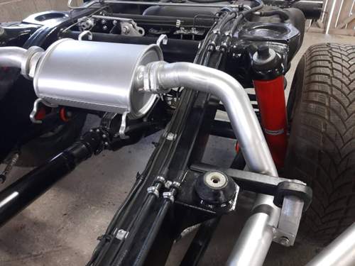

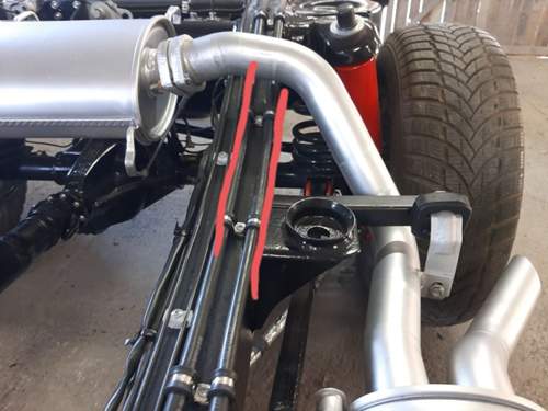

Auspuff grob installiert.

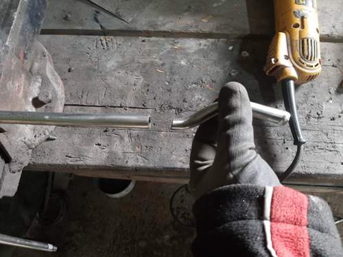

An einer Stelle muss ich die Dieselleitung von Gummischlauch gegen Metalleitung ändern weil darüber der Auspuff ist und eine Wärmeentwicklung erfolgt.
+6
Hi apropos Auspuff ich habe einen W463 R6 320 optisch gesehen das Gleiche Auspuffanlage. Besteht zwischen der Diesel und Benziner eine unterschied abgesehen von Kat
da mein Mittelschaldämpfer und Endtopf schon was rostig sind.
Hi Musti,
soweit mir bekannt ist nur der Vorschalldämpfer anders. Mittelschalldämpfer und Endschalldämpfer müssten gleich sein beim 300GE und 300GD.
Beim 320GE wüsste ich es jedoch nicht.
Bei meinem letzten 300GE habe ich den Endschalldämpfer von IMSAF gekauft. War zufrieden von der Passgenauigkeit.
Bei einem 300GD habe ich nicht darauf geachten wie der klingt, sondern nur ob er qualitativ ok ist und passt 🙂
Hätte ich einen grösseren Benziner würde ich vermutlich nicht zu IMSAF gehen 🙂
lg Dani
kg Daniel
Ja beim R6 ist der Sound ja nicht das wahre und ich möchte gerne in 2 Jahren die H Zeichen haben.
Gruß Musti.
So untern Auspuff ist die Gummileitung gegen Metall ausgetauscht worden 🙂
