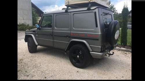

Hallo Zusammen,
möchte euch gern teilhaben lassen an meiner Restaurierung von einem 300GD aus 1992.
Berichte euch ebenfalls von den Schwierigkeiten welche Ich leider zu spät gesehen habe.
Der Einkaufspreis war sehr fair und der Verkäufer ein sehr netter und sympathischer Mensch!
Die menge an Arbeit welche in diesem Projekt steckt ist mir vor dem Kauf schon sehr bewusst gewesen.
FIN VAG46332817907939
Modell Mercedes G 300D 4X4 2850 DIESEL
Motor: OM603
Getriebe 722399 13 667389
Erzeugungsdatum 1992-02-18
Die grössten zurzeit bemerkten Probleme:
-Sehr viel Rost im Blechkleid
-leider kein originaler Motor mehr
-Tacho zählt nicht richtig, somit ist der Kilometerstand eventuell unrichtig. (ca 200t steht gerade drauf)
-Interior ist katastrophal. Ich bin auf der Suche nach Türverkleidungen, Dachhimmel etc..
Über viele Teilschritte werde Ich euch informieren.
Zurzeit sind wir gerade dabei alles zu demontieren und eine Analyse durchzuführen.

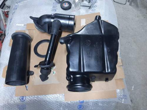

Ich habe im Internet eine Mittelkonsole gefunden jedoch waren nicht für alle Schalter die Löcher vorbereitet.
Habe diese mit einer Makita Oberfräse dann nachgezogen. Ging erstaunlich gut. Keine Risse oder Abplatzungen!
Parallel habe ich alle Schalter, Spiegelverstellung, Zigarettenanzünder.. neu gekauft und gleich eingesteckt.
Schalter für Kindersicherung ist noch nicht angekommen.
Leider sind die Türen Innenverkleidungen in einem sehr schlechten Zustand.
Die Stoffflächen werden neu bezogen. Das Kunststoff werde ich abschleifen/füllen und in schwarz lackieren. Sollte das nicht halten mit der Zeit dann wird das auch beledert. Stoff hält hier leider nicht so gut, wobei ich lieber Stoff hätte wegen der Robustheit.
lg Dani

Abdeckung gefunden in Neu 🙂..
anbei weitere Bilder
+11
