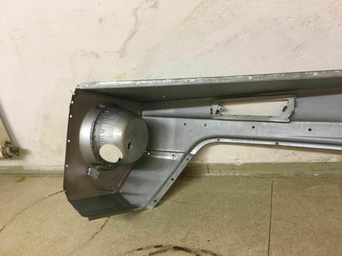

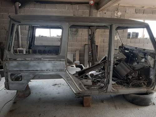

Die grössten zurzeit bemerkten Probleme:
-Sehr viel Rost im Blechkleid
-leider kein originaler Motor mehr
-Tacho zählt nicht richtig, somit ist der Kilometerstand eventuell unrichtig. (ca 200t steht gerade drauf)
-Interior ist katastrophal. Ich bin auf der Suche nach Türverkleidungen, Dachhimmel etc..
Über viele Teilschritte werde Ich euch informieren.
Zurzeit sind wir gerade dabei alles zu demontieren und eine Analyse durchzuführen.
Geplant:
Komplette detaillierte Restaurierung.
Nächste Schritte:
Rahmen ausbauen, Sandstrahlen und bearbeiten.
Wir arbeiten uns von unten nach oben

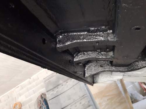

Folgende Konservierungsmassnahme vom Rahmen ist gekauft/geplant:
Auszug aus Mail von „Korrosionsschutz Depot“:
Fangen Sie normal mit dem Entfetten an.
Nun gehen Sie nocheinmal mit dem Kovermi Rostkonverter über das gestrahlte Blech um eventuellen Porenrost zu beseitigen. Sie müssen das Kovermi nicht abwaschen. (Dieser Schritt ist optional, obwohl ich es immer empfehlen würde bei gestrahlten Teilen)
Benutzen Sie nun das Oxyblock für die Falze. Das Oxyblock ist Rostkonservierer, welcher in Rost einzieht, Sauerstoff und Feuchtigkeit verdrängt, um nach etwa 2-4 Tagen auszuhärten. Hier wird das Produkt schlicht weg zweckentfremdet. Spritzen Sie das Oxyblock vorzugsweise mit einer Spritze+Kanüle in die Falze. Dort kann das Oxyblock in 2-4 Tagen bis nach hinten in den Falz hinein kriechen. Es wird den Falz abdichten und Sie können wunderbar mit dem BK 3in1 über das Oxyblock lackieren.
Lackieren Sie nun in 2-3 Schichten das BK 3in1. Sollten Sie mit einer Grundierpistole arbeiten, sind 3-4 Schichten ratsam.
Anschliessend Wachs:
Das KSD Bernstein UBS: Dieses Wachs hat den stärksten Bernstein-Schimmer, wie der Name schon sagt. Sollte der Bernsteinschimmer Ihnen allerdings egal sein, ist es sehr zu empfehlen. Es hat einen starken Steinschlagschutz und den Vorteil, dass man es ohne Probleme mit einem Wachslöser wieder entfernen kann. Es lässt sich sehr angenehm verstreichen (sollte man mit Pinsel arbeiten). Es bleibt minimalst klebrig. Es wird Ihnen also vereinzelt ein wenig Staub sammeln, aber keinen Dreck oder gar eine Schmutz-Schicht.

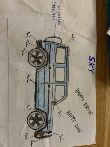

Hast du schon deine Aussenfarbe gewählt?
Hallo @571
ja, es wird chinablau.
Siehe Handskizze, welche auch von meinem Sohnemann etwas bearbeitet wurde (3j)
lg Dani
Prima
Noch cooler wird diese, wenn du die Night Variante wählst, also schwarz metallic Dach, Spiegel, Stoßstangen, Felgen…
Such mal Japan G Heritage Edition
Die Überlegung ist sehr gut, jedoch will ich das Auto “etwas” robuster haben, sodass hoch beanspruchte Teile in Raptor wären anstatt in Metallic glänzend 🙂

Bin auf die Farbe nachher gespannt? Raptorlack, weiß nicht, mag das nicht. Mach die Obsidionscharz und dann Xpel Folie drüber. Hält genauso gut.

Über der schwarzen UnterbodenSchicht kommt nochmal Raptor drüber 🙂

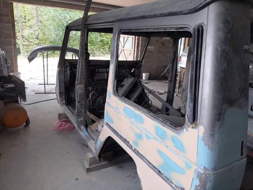

So das gröbste Blechthema ist nun erledigt 🙂!
