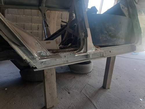

Moin,

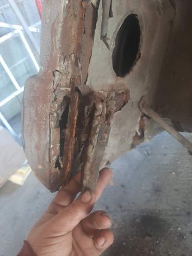

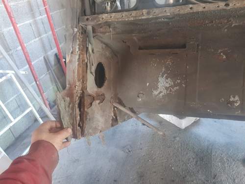

Ich finde das echt heftig... wünsche Dir noch viel Durchhaltevermögen. Bei den Bildern frage ich mich, ob eine neue Karosse nicht günstiger wäre als die Spenglerarbeiten...
Beste Grüße
Hallo @571
eventuell hatte dieser viele Vorgänger und jeder hat einfach nur draufgeklebt. Ob es der Verkäufer nun gewusst hat kann ich nicht sagen, weil in 30j passiert viel.
Im nachhinein wäre eine neue Karosse bestimmt günstiger gewesen, jedoch habe ich so die Möglichkeit einiges zu verstärken und an vielen Stellen mehr Möglichkeiten für Mike-Sanders einzubauen.
Aber so viel fluid Film und Mike Sanders und oxy block und Innenversiegelung habe ich noch nir irgendwo gesehen :-)

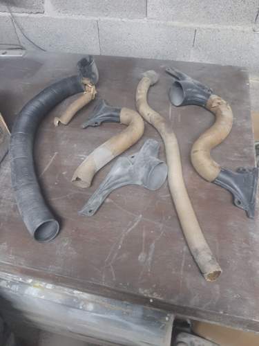

Benötige neue Luftschläuche, welche wirklich auch sehr teuer bei DB sind bzw. beim G.
Kennt jemand eventuell eine alternative?
Bei puch.at gibt es Verbrauchsteile etwas günstiger und immer wieder mal gebrauchte Teile. Ich habe an meinem Oldi die Schläuche gründlich gereinigt und wieder eingebaut.
In der Regel sind das Standard Schläuche sofern die Enden nicht defekt sind. Die werden online zu finden sein. Kannst du die Maße durchgeben?! Truma hat 65mm Durchmesser 5 oder 2,5 Meter für 30 oder 21€.
Hallo Zusammen,
habe es nun auch bei Puch.at angefragt!
Es sind 30mm innen und 40mm innen.
Truma hat auch 30mm wo ich nun 4m für je 10 Euro bestellt habe. Bei 40mm werde ich wohl nur original bekommen für 25 Euro pro m bei auch 4m notwendigkeit.
Danke für die Hinweise :-)!
lg Dani

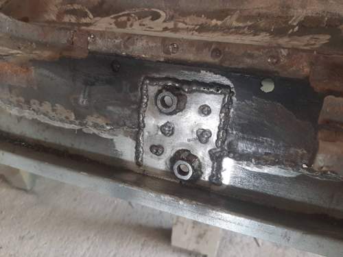

PS: hast du das Anschweißteil vom Beitrag 15.02. gefunden das am Leiterrahmen?
Themenstarteram 29. April 2022 um 7:41
Halo @MUSTI AK83
Welches anschweissteil meinst du?
Ja der Preisunterschied ist enorm. Ich habe bisher über 20t Euro nur an Materialkosten gehabt weil bei Mercedes einfach alles so teuer.

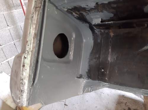

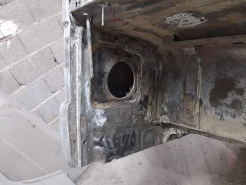

@dsis schrieb am 15. Februar 2020 um 23:47:19 Uhr:
Hallo Zusammen,
ist jemanden Bekant ob dieses Teil irgendwo bezogen werden kann? Im EPC wird es leider nicht dargestellt?
Hier hat der Vorgänger leider schon Reparaturversuche durchgeführt.
lg Dani
Ich meinte diese hier!
Hallo @MUSTI AK83
Leider nirgends gefunden, deswegen dickeres Blech eingeschweisst und oben nicht Punktgeschweisst sondern längs durchgeschweißt um Festigkeit zu erhöhen.

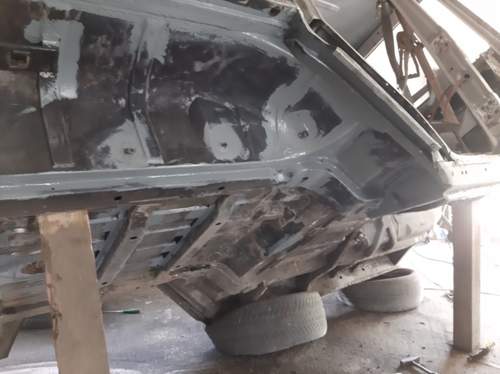

Themenstarteram 27. Juni 2022 um 18:13

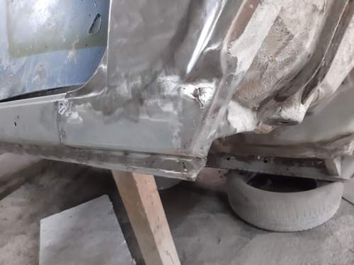

So es geht etwas weiter! Das gröbste Blechthema ist erledigt. Anschließend viel verzinkt und darüber eine Schutzschicht und anschließend wirds mit mike Sanders geflutet :)
+7

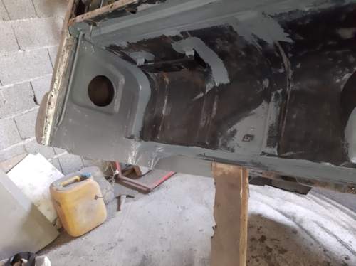

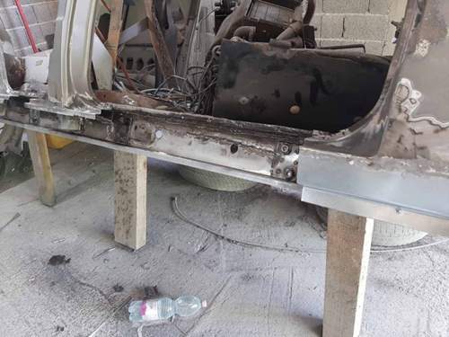

Themenstarteram 27. Juni 2022 um 18:15
Weiters
+7

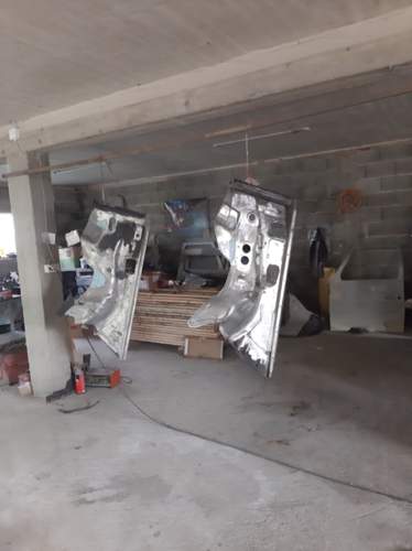

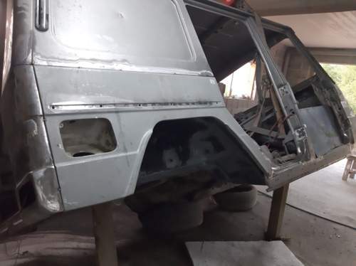

Themenstarteram 27. Juni 2022 um 18:18
Weiters 2
+2
