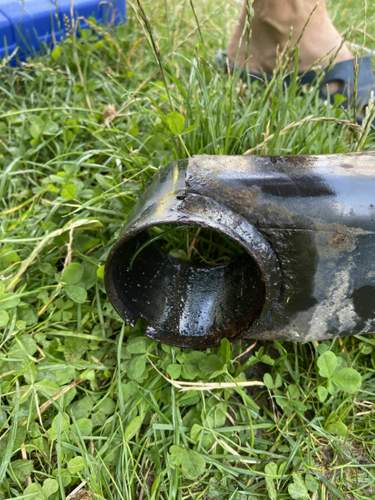

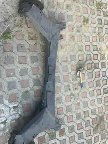

Noch fix die Achse demontiert. Etwas Rost hat Sie leider auch.
4135527d-009d-4e56-b5d8-d530a63e1e8b
34f7dc35-50e5-4314-8406-86bf9c5aacb1
6f7cc410-d270-4a54-a18d-0ed79f1b748c
+10
Die Tonnenlager sind für die Tonne. Gummi gerissen. Bevor der tüv das moniert, mache ich die auch gleich neu. Die Achse möchte ich strahlen und beschichten lassen. Wenn jemand eine gute Adresse kennt, bin interessiert.

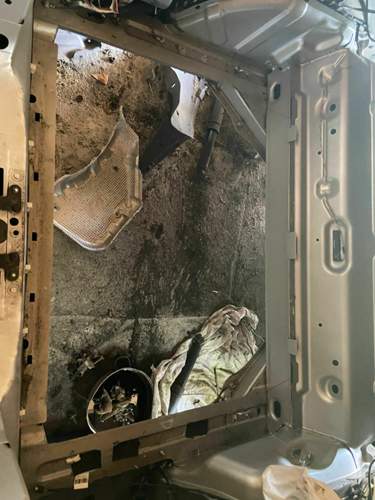

Ich fass, ich meine ein Kofferraum ohne Boden. Jetzt kommt man überall gut ran. Jetzt heißt es Unterboden ich komme.

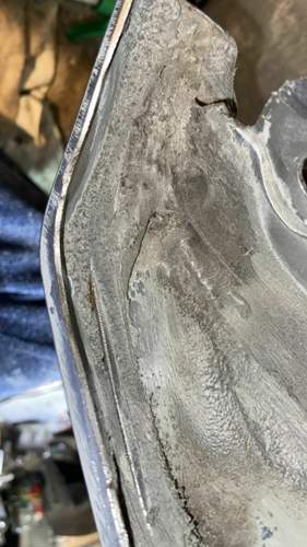

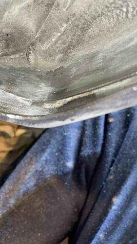

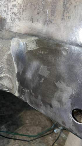

Am Unterboden weiter gemacht. Bisl Rost ist auch vorhanden, wo nur grundiert wurde. Rost habe ich weggeschliffen und dann pelox drauf. Dann beginnt der Lackaufbau.
2fd9d13f-d981-4db4-8bc7-08f151741be5
E6b2a927-14bc-4d8a-bc0b-868999a5f07e
89ee051d-5a10-4774-9967-56bcc47f2b26
+11
Manchmal sieht man nur einen kleinen Rostpunkt und dann ist plötzlich die ganze Dichtmasse unterrostet. Versuche so gründlich wie möglich alles zu entfernen.

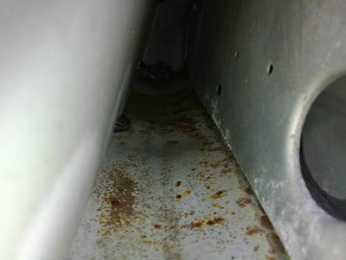

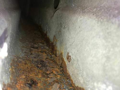

Moin,
schöne Aktion ,
wenn du noch nicht daran gedacht hast , schau dir mal die Hohlräume der Karosse an , z.B. mit ner Endoskopkamera , gibt manchmal böse Überraschungen .
Die Bilder sind von nem 99er 306 Cabrio , ist aber egal und nen Cabrio-Schweller besteht aus meheren " Kamern "

Wow Heftig. aber bei mir ist alles geflutet und wird nochmals geflutet.
Ja , so habe ich s bei meinem 96er gemacht :-)
306
Das zahlt sich aus denke ich.
Ja, auf jeden Fall

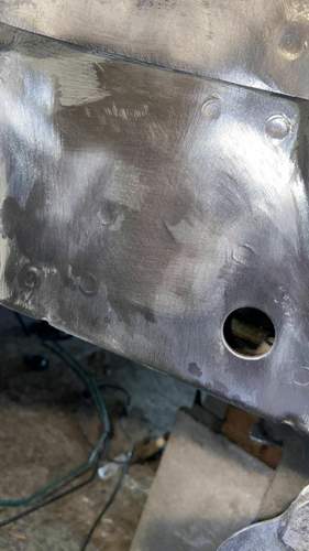

Auch heute waren noch nicht alle rostpunkte beseitigt. Also nochmal pelox drauf. Das Spiel mache ich so lange, bis nichts schwarzes mehr zu sehen ist.
