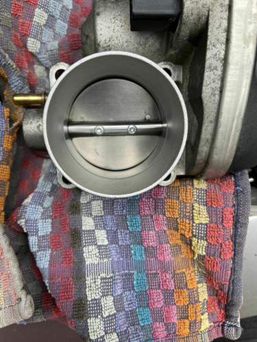

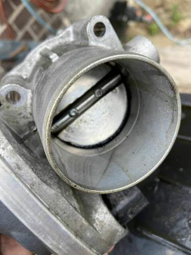

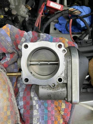

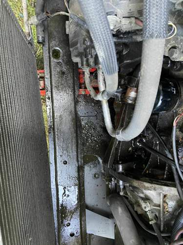

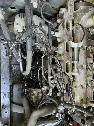

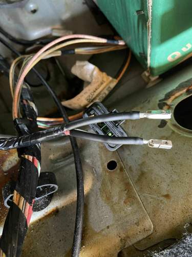

Der Motor war mit Mäusenestern voll, die Dämmung der Spritzwand nur noch ein Fetzen. Das Öl war so schwarz und stank, furchtbar. Die erste Amtshandlung war, den Motor wieder zum Leben zu erwecken. Die Batterie war tot und die Masseklemme gerissen und korrodiert. Also alles raus und kärcher rein. Öl war überall. Ich wusste nicht woher. Ansaugbrücke runter, zündspulen raus, Öl raus, kühler raus. Ausgleichsbehälter und alle Schläuche raus. Das gereinigte Metall im Motorraum nach dem trocknen mit mike Sanders behandelt. In den Hohlräumen und auf den Blechen. Die Motorlager waren gerissen, der Stecker vom Ölstandssensor zerbrochen, dass Thermostat für den kleinen und großen Kühlkreislauf oxidiert und fest. Die Zündkerzen hatten ein Elektrodenabstand von 2 mm.
Die Liste ist lang. Gummis der traggelenke kaputt, Radmutter eine abgerissen. Im Tacho viele Lampen an. Wenn er warm ist, nagelt er wie ein Diesel. Im Kühlwasser war kein Öl und im Öl kein Kühlwasser. Ich schätze die kopfdichtung ist ok. Kühlflüssigkeit nimmt immer etwas ab. Konnte noch kein Leck feststellen.

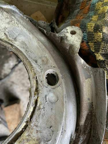

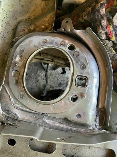

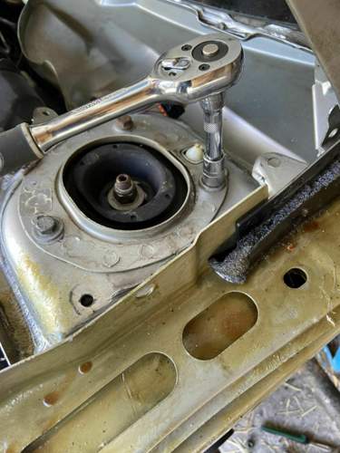

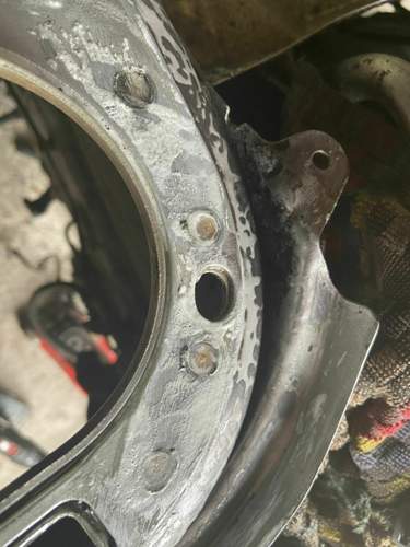

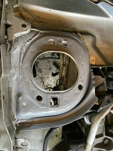

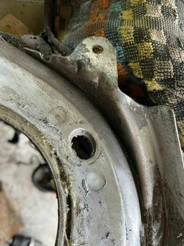

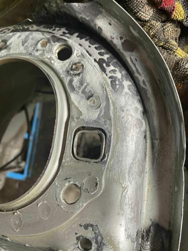

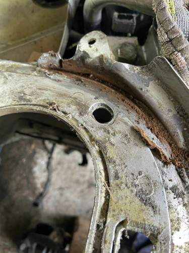

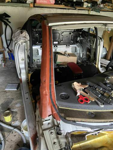

Ich habe Rost gefunden. An den Domen unter der Dichtmasse.
Habe die entfernt, bis in den Falz so weit es geht.
Im Falz sitzt natürlich noch Rost. Da kommt keine Dichtmasse mehr drauf.

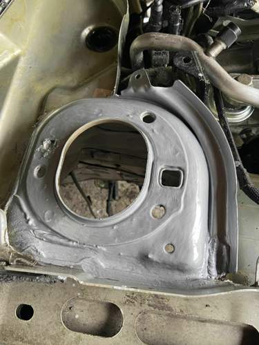

Habe dick pelox drauf gemacht. Das wird morgen abgewaschen und dann kommt owatrol Öl in den Falz. Das 4 mal bis es trocken ist, dann kommt ovagrundol drauf. Zum Schluss Fluidfilm und Mike Sanders drüber. Sollte dann nicht mehr rosten.

Hier mal pelox im Einsatz
7a499610-0caa-491b-a98e-f3d35ba709ec
23e17c6d-d20c-4476-9a86-139ccd7e2890
Ovagrundol drüber
Der Dom nach pelox
Gereinigt
Ovagrundol
