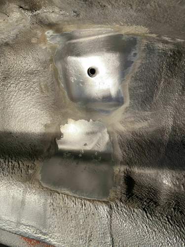

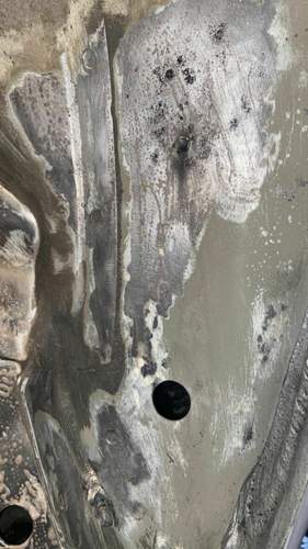

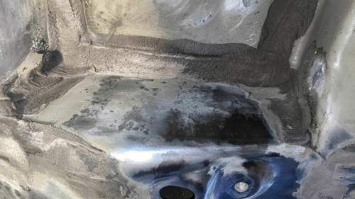

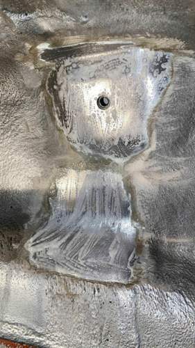

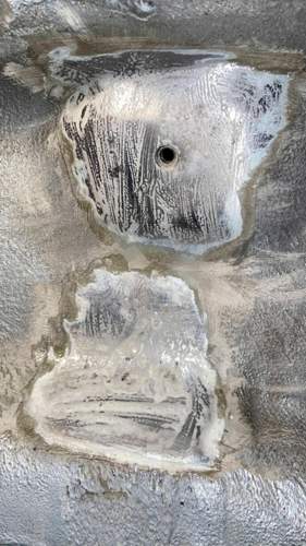

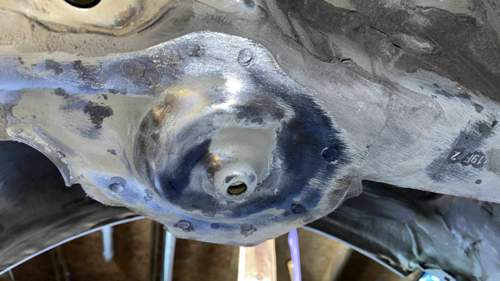

Also pelox ist echt nicht verkehrt. Beseitigt den Rost porentief. Man muss natürlich sorgfältig arbeiten und lieber einmal mehr auftragen. Ich habe es so gemacht, wenn alles Silber glänzt und nach einem weiteren Auftragen von pelox keine schwarzen Punkte mehr zu sehen sind. Dann abwaschen, abtrocknen, mit Bremsenreiniger gründlich abspülen und dann brantho korrux nitrofest drauf. Jetzt sollte die Fläche erstmal geschützt sein. Das BK trage ich in drei Schichten auf.

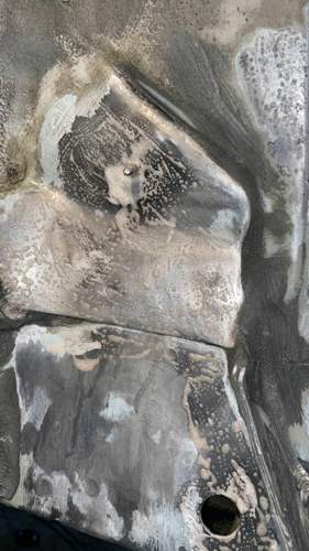

Und weiter am Unterboden. Macht keinen Spaß aber muss sein.

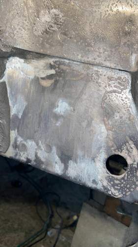

So lange noch die kleinen schwarzen Punkte auftauchen, muss nochmals pelox ran.

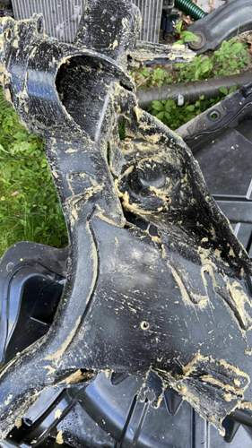

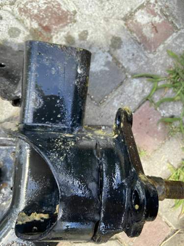

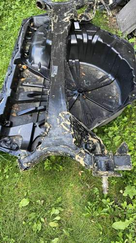

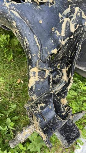

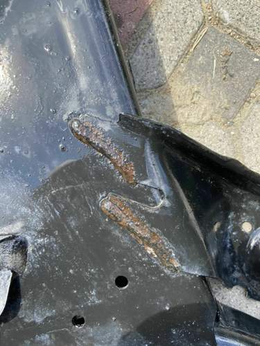

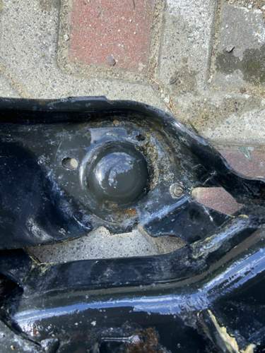

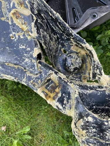

Versuch an der Hinterachse mit Rostdelete. Bin gespannt.
Hinter
Achse
Rostdelete
Ihr könnt ja mal schreiben ob ihr überhaupt so viele Bilder dazu sehen wollt. Sonst spare ich mir das. Ist halt kein vw wo es viele Interessenten gibt
Also Rostdelete funktioniert bei mir nicht so. Habe es noch nicht abgespült aber es ist mehr Rost als davor
406d34c9-8d7c-42ed-96e9-b83369973a48
2282dc79-0a8b-4ae6-9893-351d29e4f919
Also mich hat es nicht überzeugt. Strahle es jetzt selbst, Schleife es, grundiere es mit 2 k epoxy

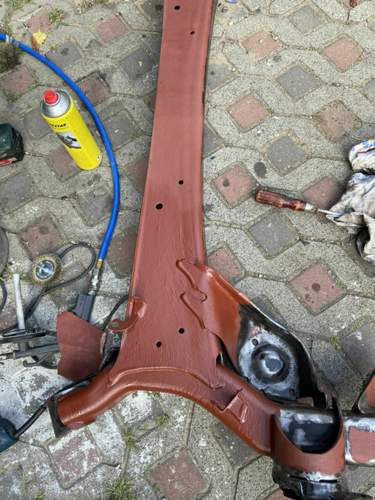

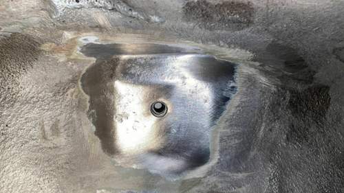

Die Hinterachse so gut es ging geschliffen, entrostet und gestrahlt. Das Rostfreie Material habe ich schon grundiert. Den Rest habe ich mit owatrol behandelt. Der Rost sitzt teilweise so tief, dass es mein Kompressor und das Granulat nicht lösen kann. Dann muss eben owatrol drauf und dann grundieren.

Und weiter mit der Achse
