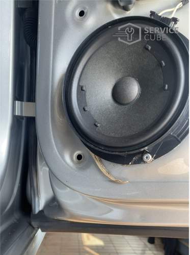

Hallo Zusammen,
auch bei meinem Wagen hatte es bis heute immer wieder hinten rechts hineingeregnet.
Nachdem ich keine Zusammenfassung gefunden habe, wie man vorgeht, habe ich eine kurze Anleitung geschrieben. Ich hoffe es hilft dem einen oder anderem. Scheint ja nicht selten vorzukommen.
Das Lautsprechergehäuse ist sehr brüchig - aufpassen beim abziehen, nicht am Rand hebeln!
Viel Spass

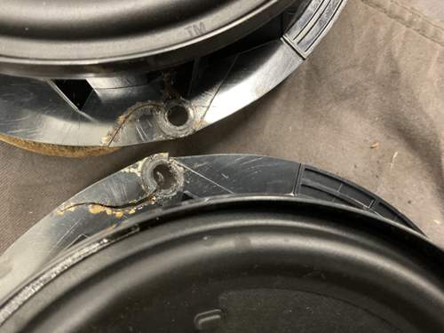

Hi Leute,
hat von euch auch jemand so etwas schon gehabt?
An beiden hinteren Türen meines Golf VII (Bj. 2014) sind m.o.w. zeitgleich die hinteren Lautsprecherumrandungen an den Nietpunkten gebrochen, sodass dadurch die Abdichtung nicht mehr gegeben war. Gleichzeitig hat sich die Dichtung wohl nach unten gedrückt.
Bei Regen, in der Waschstraße oder auf dem Waschplatz hatte sich in der Folge Wasser im hinteren Fußraum auf den Gummimatten gebildet. Teilweise sogar recht viel.
Beide Speaker wurden in der Werkstatt von VW getauscht, nun sollte erst mal wieder Trockenheit einkehren. Aber für wie lange?
Das ist doch ein Konstruktionsfehler, wenn diese Dinger zerbrechen.
Natürlich sind sie auch noch genietet.
Müsste VW da nicht auf Kulanz auch bei einem älteren Fahrzeug die Reparatur kostenlos durchführen, oder wie ist da eure Meinung?
Schließlich handelt es sich ja nicht um ein klassisches Verschleißteil und als Fahrer kannst du nichts tun, um diesen Gehäusebruch zu vermeiden. Wenn das auf beiden Seiten fast identisch aussieht ist das doch eher systematisch.
Bin skeptisch, wie lange das hält.

Ausgebaute Speaker
Linke Tür
Rechte Tür
