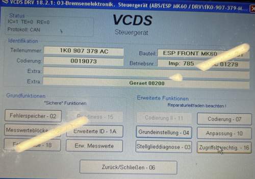

Hallo zusammen.
Hat jemand von euch Erfahrung mit der Umrüstung von einem ABS Mark 60 auf ABS Mark 60 EC?
Im konkreten Fall geht es um einen Golf 5 aus Mai 2007, in dem ich gerne die Funktion „Hillhold“ aktivieren möchte.
Das verbaute Steuergerät hat die Teilenummer 1K0907379AC.
Laut Stromlaufplan ist der elektrische Anschluss anders, also ein andere Stecker verbaut.
Kann das jemand bestätigen?
Ist es möglich, ein Steuergerät aus dem Golf 6 zu verbauen? Oder spielt da die CAN-Bus Anbindung eine Rolle?

Hallo Leute will den Index cc einbauen beim codieren bekomme ich immer Fehler 31 bei vcds angezeigt
Kann mir da jemand helfen
Da solltest Du die alte und versuchte neue Codierung hier mal posten.
Alte lautet 113B400D09260000881002E6901F00403400
Hab 2 Nullen bzw 4 Nullen probiert bekomme immer Fehler 31
Kann mir jemand helfen dabei
