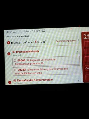

Hallo zs,
Mein Problem besteht immer noch
Akt. Fehler meldeung:
01 Motorelektronik: U1017 Steuergerät für ABS Bremse: Bitte Fehlerspeicher auslesen.
03 Bremselektronik: 00668 Untergrenze unterschritten Bordspannung Klemme 30
03 Bremselektronik: 00283 Elektrische Störung des Stromkreises Drehzahlfühler vorne Links.
Meine Frage könnte der Fehler auch von der Bordspannung Klemme 30 kommen? da dass der Fehler immer mit auftaucht in Bremselektronik. ( evlt Batterie defekt ?)
Um es zu messen ob ein Kabelbruch besteht, ist ein oszilloskop notwendig oder ?
Da es ein anderes Steuergerät ist, wäre es möglich, dass die Pin belegung falsch ist ?
Kann mir evlt jemand sagen wie die Pin Belegung / Stromlaufplan vom ABS STG ist.
Wenn nur ein einziges von den Dutzenden Steuergeräten Unterspannung erkannt hat, ist es eher unwahrscheinlich, dass das von der Batterie kommt. Da würde ich eher auf Kontaktprobleme in der Masse- oder Versorgungs-Verkabelung genau dieses Steuergeräts tippen. Oder das verbaute Tausch-Teil war eben Schrott. Merke: es gibt nicht nur zwei, sondern drei Arten von Kfz-Teilen: kaputte, heile und neue.
Ein ähnliches Argument gilt für den Fehler am Drehzahlfühler: wenn das ein zentrales Problem wie die Batterie wäre, wären üblicherweise alle 4 Sensoren betroffen. Da ist es deutlich wahrscheinlicher, dass an genau diesem Sensor genau der Fehler vorliegt, der da geschrieben steht: elektrische Störung im Stromkreis, also Kurzschluss oder Unterbrechung. Das würde auch gut dazu passen, dass der Fehler schon wieder auftaucht, bevor du überhaupt rollst, denn diese Art Fehler kann das Steuergerät meist schon direkt beim Einschalten erkennen, so nach dem Schema: Signal hart Null ---> Kurzschluss, fertig.
