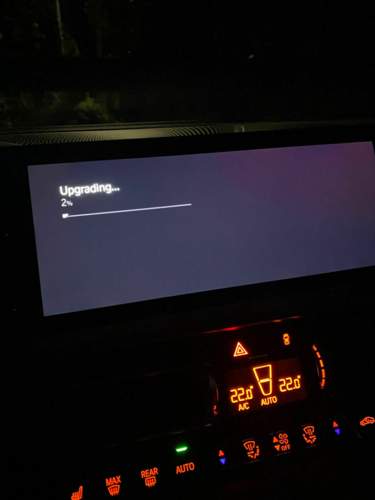

Moin Zusammen,
welche Version habt ihr aktuell installiert?
Bei mir ist es 11/2018.75.
Ist das die aktuellste Version?
Leider kann ich seit 1 Woche nicht nach Updates suchen. Es zeigt die ganze Zeit „Upgrades werden gesucht...“ an, es passiert aber nichts. Auch nach 2 Stunden fahrt, gleiche Anzeige. :rolleyes:

Themenstarteram 10. Mai 2020 um 19:43
Es geschehen noch Wunder... nach dem ich heute wieder Gute 10 Stunden am Stück die Batterie geladen habe, konnte ich die Installation starten. Hoffentlich geht es gut, ich habe Angst :p :D
Ich versuche auch seit 2 Wochen, das 11/2019.70 Update auf meinem G21 zu installieren. Bisher ohne Erfolg. Erfolgreich vom Handy aufs Fahrzeug ist das Update übertragen worden. Dort bricht es aber immer wieder ab.
Jemand eine Idee?
Jemand eine Idee?
Wann genau bricht es ab? Es kann durchaus sein, dass die Batterie nicht genug geladen ist. Ich hatte das Problem, dass es erst gar nicht gestartet hat. Habe paar Stunden die Batterie geladen, dann ging es, brach aber auch kurz vor Start der Installation ab. Batterie dann weiter für 10 Stunden geladen und dann ging es...
Jedes Mal, wenn ich gefahren bin und mir das Update angeboten wird. Es Zeigt im Infodisplay an, das alle Vorbedingungen (also Parkbremse angezogen, Fenster geschlossen, Motor aus etc.) erfüllt sind.
Dann kann ich das Update starten, Aussteigen, Verschließen. Dann Steht im Display "Update wird durchgeführt. Infodisplay wird in kürze ausgeschaltet". Danach bricht es ab mit "Update kann nicht durchgeführt werden".
Ich bin bisher keine Langstrecke gefahren, maximal so 50km Autobahn. Aber das das nicht reicht um die Batterie zu laden...

Die Erfahrungen lassen zu glauben, dass die Batterie entweder eine Ladung mit einem geeignetem Ladegerät oder wirklich eine Langstreckenfahrt erfordert. Das Problem ist wahrscheinlich relativ groß, wenn die Batterie während der Update leer wird und dafür muss die Batterie wirklich vollgeladen sein. Normalbtrieb geht problemlos, die Aktualisierung aber nicht.

Ich habe für das Update sämtliche Verbraucher wie Klimaanlage und Fahrlichtautomatik abgeschaltet. Da lief das Update ohne Probleme durch.
bin bisher, corona bedingt, auch nur Kurzstrecke gefahren. Nach 2x Abbruch hat mir das Display heute dann wieder die Installation angeboten. Ich habe dann gewartet bis das idrive automatisch ausgeschaltet wurde. Bin dann zu einem Termin gegangen. Als ich nach einer Stunde wieder zurück kam, war alles installiert. Alles ohne Batterie aufladen oder sonstiges.
