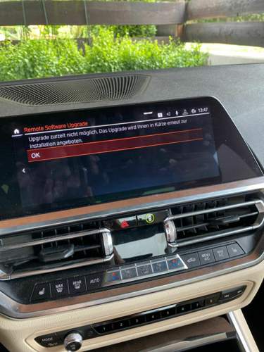

Ich raste gleich echt aus. Batterie ist nun gut geladen, gestern 3 Stunden und heute 4 Stunden. Update wird mir auch angeboten, nach dem das iDrive System zum
Updated ausgeschaltet wird, bricht es sofort ab mit der Meldung im Bild. 😠 so langsam fange ich an das Auto zu hassen... ich weis, zu unrecht...
Jemand ne Idee wie man das nun endlich gelöst bekommt?
@juergen1970 schrieb am 9. Mai 2020 um 01:02:43 Uhr:
Nachdem ich gestern das Ladegeräte ein paar Stunden angeschlossen hatte, konnte ich heute nun auch das Upgrade starten. Gestern, direkt nach dem Laden, wurde die Option komischerweise nicht angeboten.
Allerdings wird das Upgrade dennoch nicht installiert. Nach dem Starten läuft der Countdown und anschließend kommt die Info, dass das System runtergefahren wird. Ein paar Sekunden später kommt dann aber die Meldung, dass das Upgrade momentan nicht installiert werden kann. Evtl. lasse ich das jetzt lieber bevor ich auch zu den Leuten gehöre die ihr Auto dann abschleppen lassen durften. Da ich ja eh die 11/2019.34 seit der Auslieferung habe, ohne irgendwelche Probleme, kann es nach dem Upgrade ja eigentlich auch nur noch schlechter werden.
Ich weiß es nicht, was für ein Ladegerät Du hast, das Ctek 5.0 msx braucht aber immer 10-12 Stunden , um die Batterie zu laden. Die ersten 4 Stunden entladet das Gerät die Batterie, danach beginnt es die Batterie wieder zu laden...
Jukka
@jukkarin schrieb am 09. Mai 2020 um 15:14:10 Uhr:
Ich weiß es nicht, was für ein Ladegerät Du hast, das Ctek 5.0 msx braucht aber immer 10-12 Stunden , umdie Batterie zu laden. Die ersten 4 Stunden entladet das Gerät die Batterie, danach beginnt es die Batterie wieder zu laden..
Ist zwar kein Ctek, aber auch ein zuverlässiges Gerät bei dem man erkennen kann was gerade passiert. Laut Status hatte die Batterie nur noch 50% und wurde auf 80% geladen. War aber auch nur ca. 6 Stunden am Ladegerät.
Ist halt nur interessant, dass der Ladezustand nun ausreicht um das Upgrade zu starten, aber letztendlich doch nicht ausgeführt werden kann.
Hier solle BMW zukünftig auf jeden Fall mal nachbessern und eine vernünftige Statusanzeige liefern. Wenn ich mal wieder Zeit habe, dann hänge ich das Ladegerät noch mal für einen längeren Zeitraum dran.
Oder ich warte einfach bis ich mal wieder beim Händler vorbei komme. Evtl. hat er ein Nachsehen und installiert gleich die aktuelle Version. Bis diese per RSU angeboten wird, gehen vermutlich noch sehr viele Monate ins Land.
