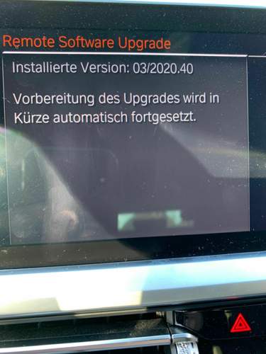

@Jurek67 schrieb am 7. November 2020 um 14:21:50 Uhr:
Hallo BMW Fahrer, ich habe das Upgrade auf dem iPhone. Das ist auch mit dem Auto per WLAN verbunden. Er zeigt in der Connected App auch die Übertragung von iPhone zu Auto an. Aber nach über 45 Minuten ist da keine Änderung zu sehen. Dauert das soooo lange?
Danke für eure Info
Hast Du das erledigt? Falls nicht, muss Du den Motor an machen, weil auch Übertragen vom Handy aufs Auto nur stattfindet wenn der Motor an ist.
Vielen Dank für Deine Antwort. Auch ne einstündige Autofahrt ändert Nichts. Er zeigt zwar in der App die Übertragung ins Auto an, aber das scheint wohl ne Endlosschleife zu sein. So lange kann das doch nicht dauern.
So sieht es dann am Auto aus. Das verändert sich auch nicht.

@Jurek67 schrieb am 9. November 2020 um 12:56:16 Uhr:
Du musst noch das Handy, in dem Fall Dein iPhone, neu starten, damit die CD App neu initialisiert wird. Bei mir war das auch, die App hing. Nach dem neuen Start fing sie wieder an. Die Übertragung dauert ca. 8 - 10 Minuten.
