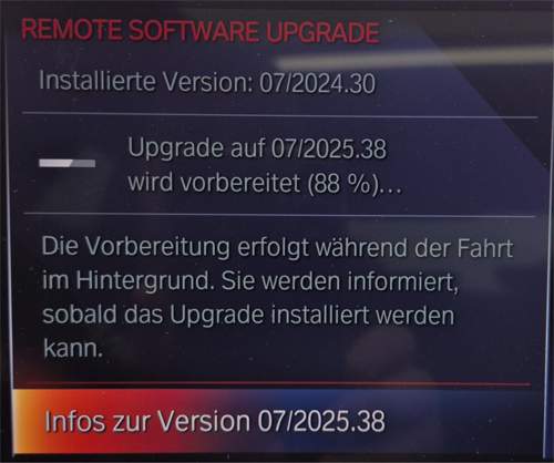

Zitat:@Prospex schrieb am 23. August 2025 um 13:05:26 Uhr:
vom Handy aufs Auto wird wohl nur während der Fahrt übertragen.Bei mir hat er gesagt „Fahren nötig“…
Bin ich ja, weiß ich auch. Aber kommt keinerlei % Balken, wo erkennbar wäre, ob Upload gestartet wurde und der entsprechende Fortschritt...wie bisher auch.
Dauert aber nicht lange. Bei mir waren es 10 Minuten Fahrt.
Update funktioniert, nix neues erkennbar.
@DriverF48 schrieb am 23. August 2025 um 13:08:39 Uhr:
An welcher Stelle hängt der Prozess denn?
Anbei mal eine Fotoreihe des Ablaufs bei mir heute morgen.
Ansonsten gibt es ja meist nur zwei Möglichkeiten, das System wieder frisch zu machen. Den 30-Sekunden HU Reset und - vielleicht in deinem Fall nötig - Handy einmal komplett vom Fahrzeug abmelden, App löschen und neu installieren und alles neu verbinden. Oder das Fahrerprofil im Fahrzeug löschen und neu anlegen?
Hier mal die Screenshots in chronologischer Reihenfolge, aber kennst du sicherlich. Vielleicht auch für ein paar andere User interessant, die sich noch unsicher sind (OS8).
Reihenfolge:
  1. Lade_Software_per_App_aufs_Handy
  2. Übertrage_Software_an_Fahrzeug_1 - ca. 20 Minuten
  3. Übertrage_Software_an_Fahrzeug_2 - ca. 20 Minuten
  4. Software_komplett_an_Fahrzeug_uebertragen_1
  5. Software_komplett_an_Fahrzeug_uebertragen_2
  6. Remote_Software_Upgrade_Jetzt_installieren
  7. Upgrade_jetzt_starten_Frage
  8. Fahrzeug_sicher_abgestellt
  9. Upgrade_jetzt_starten_Frage_erneut
  10. Installation_startet
  11. Upgrading in Prozentschritten - ca. 20 Minuten
  12. Upgrade_erfolgreich_Meldung_1
  13. Upgrade_erfolgreich_Meldung_2
Fertig.

Bei mir hat das Remote SW-Update bisher auch noch nicht geklappt. Es wurde dieses mal auch erstmals via die MyApp auf mein Smartphone geladen und da wird nun nach Verbindung mit meinem BMW im Control-Display des Wagens angezeigt, dass es geladen wurde Dort folgt aber gleichzeitig die Aufforderung, neben der Bluetooth-Verbindung zusätzlich das Mobiltelefon noch am WiFHotspot des Wagens anzumelden, damit die Installation erfolgen kann.
Nur hat mein M340d LCI1 nach meiner Kenntnis die Sonderausstattung "BMW WLAN Hotspot" (SA 6WD) gar nicht an Bord.
Wie bekomme ich nun das SW-Update installiert?.
Ich bin genau bei dem gleichen Stand. Ich wollte mich morgen mal ins Auto setzen und schauen, was passiert. Es kann durchaus sein, dass er trotzdem irgendwie eine WLAN Verbindung macht.
Auf dem Handy ist es jedenfalls vollständig drauf.
Im Auto "Alle Apps"-App "WLAN-Verbindungen"-"Einstellungen" und mit dem Fon verbinden.
Es geht bei dieser App+Verbindung nur um die Kommunikation Fon-Auto.
Hat glaub ich nix mit der SA zu tun, denn die stellt Verteilung externer Mobilfunk im Auto via WLAN sicher.
Habe alles gemacht wie von BMW vorgegeben. Bluetooth ist ohnehin aktiv und mit dem Smartphone gekoppelt. Dann WLAN im Auto aktiviert -- QR-CODE gescannt -- dann auf verbinden. Aber der Übertrag ins Auto startet ums verrecken NICHT!!!
Weiß nicht weiter 🤔 Was bedeutet kein Internet?!?! Er zeigt die Verbindung im Auto aber an, auch das Smartphone zeigt es an (s. Bild). Aber es wird 0,0 übertragen. Soviel Geschiss hatte ich bisher nie.... alle Updates liefen bislang einwandfrei und problemlos. Muss wohl den Kundenservice von BMW kontaktieren.
Hatte gehofft, dass mir hier einer helfen kann 😉

@Volvoluder schrieb am 23. August 2025 um 17:33:33 Uhr:
@DriverF48 schrieb am 23. August 2025 um 19:09:00 Uhr:
Prüfe mal bitte, ob du hier eine WLAN-Verbindung hast (siehe Fotos).
  1. Die App "WLAN-Verbindungen" aufrufen
  2. Prüfe, ob dein Handy dort gelistet ist.
  3. Prüfe rechts in den Einstellungen, ob dein BMW dort als DIRECT-BWM + Nummer gelistet ist. Darunter sollte noch das vereinbarte Passwort zu sehen sein, das damals bei der Einrichtung vergeben wurde.
Falls das alles nicht der Fall sein sollte, verbinde dein Handy mit dem Fahrzeug. Dazu WLAN aktivieren und Gerät verbinden. Steht alles in der Extra-BA zu Navigation, Entertainment und Kommunikation. Aber ob die Einstellung bzw. Verbindung jetzt die Ursache für die Nichtübertragung ist, weiß ich auch nicht.
Ich würde erwarten, dass das Software-Update auch OTA direkt ins Fahrzeug gesendet wird, denn es haben garantiert nicht alle Nutzer die MyBMW App installiert. Vielleicht folgt OTA zeitversetzt? Das Softwarepaket ist mit seinen 361 MB ja nicht sonderlich groß.
WLAN 1
WLAN 2
WLAN 3
Die Übertragung Handy -> Auto erfolgt nicht im Stand. Man muss dafür fahren - warum auch immer.
Danach dann das Auto abstellen und man wird gefragt, ob das Update durchgeführt werden soll.
Bei mir, OS 8.0, hat das Update keine 15 Minuten gedauert.
