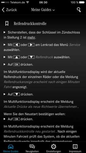

weiß man überhaupt was wir genau für ein Reifendruck-Kontrollsystem am W176 verbaut haben? Es gibt doch ein "direktes und indirektes" System. Also mit Sensoren im Reifen und eins wo es am ABS-Radsensor abgenommen wird. Sind da evt. spezielle Kundendienstintervalle nötig? Hat da einer evt. mehr Info dazu?
Ist an "allen W176" der gleiche Reifendruck Kontrollsensor verbaut?

Als Sonderausstattung hat MB seinerzeit diese verbaut:
SCHRADER Gen Alpha 3011 clamp-in (silber) | 66SCH1330128 | 200100
(Serienmäßig gibt´s erst ab Produktion 6/2014 RDKS mit Reifendrucksensoren,
vorher wurde serienmäßig das Meßsystem über ABS/ESP -also ohne R-sensoren
verbaut)
Das heißt dann für mich, dass ich keinerlei Elektronik in der Rad/Reifenkombi verbaut habe?
Also ganz normale Reifen/Standart-Ventile und Felgen...
Hey Wolfgang, hab Bj Anfang 14 und keine Sensoren im Reifen. Die Serienumstellung gabs 6/14 wie @touaresch erwähnt hat.
Du kannst das im KI (Tacho) überprüfen, wird dir im System nur Reifendruck ok oder so ähnlich angezeigt dann funktioniert das über das ABS sprich altes System. Hast du eine Druckanzeige für einzelne Reifen dann hast du Sensoren.
Wirst wahrscheinlich das ohne Sensoren ABS System wie ich haben. Also normale Reifen/Ventil Kombi. Überprüf bitte dein KI.

Danke Dir, passt! Habe nur
Reifendruck
o.K.!

Muss ich die Sensoren dann in der Werkstatt anlernen lassen oder passiert das anlernen automatisch (nach kurzer Fahrt)?
Und wenn das Anlernen in der Werkstatt erforderlich ist, muss ich dann bei jeden Reifenwechsel wieder in der Werkstatt anlernen oder speichert das System dann alle 8 Reifen?
Einfach im Menü "Reifendruckverlustkontolle" neu starten und fertig.
Das kannst du selber, den Menüpunkt findest du im KI unter Service glaub ich... steht aber auch im Handbuch.
Bei jedem Reifenwechsel muss es neu gestartet werden... der speichert immer nur den aktuellen Druck.
Wenn du die wechseln lässt, macht das der Reifenfutzi von alleine... jdf bei mir so.
Wenn nicht, darauf hinweisen... die wissen alle wie das geht.
Guck es dir einmal, und du kannst es selber
Alles ganz easy.
