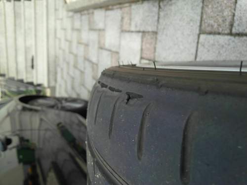

Also ich hatte das Problem schon bei den Reifensatz davor, und jetzt habe ich einen neuen Reifensatz und die vorderen Reifen sind schon wieder komplett bis auf die Karkasse runtergefahren innerhalb von 2 Monaten.
Die Reifen sind aber nur auf der Innenseite am Rand abgefahren, aber auch nicht Ringsrum sondern nur Gegenüber und dazwischen ist volles Profil. s. Foto
Keiner versteht warum dass so Zustande kommt, der Reifen schleift nirgendwo? Wenn Sturz oder Spur verstellt wäre müsste dann doch der Reifen Ringsrum abgefahren sein am Rand aber so Stückchenweise? Ergibt für mich garkeinen Sinn.
Ich hänge mal nen Foto an damit das klarer ist was ich meine. Beim Roten Pfeil ist der Reifen komplett runter, beim blauen Pfeil ist das Profil unberührt. Wie kommt sowas Zustande? und dann noch in so einer kurzen Zeit in der ich vlt maximal 2000 km gefahren bin?
vor einem Jahr war noch alles i.o und seit dem hab ich an dem Auto auch nichts angefasst, dann fing es mit den Winterreifen an die hat er mir gefressen und jetzt die neuen Sommerreifen hinterher. 😕😕😕😕
Also wirklich garkeine Ahnung, war auch in ner Werkstatt schon der Typ hat sich das angesehen und meinte er hat sowas in 15 Jahren Berufserfahrung nicht gesehen und konnte mir auch nicht helfen. ^^

Nachdem ich diesen Thread intensiv verfolgt habe, hatts mir keine Ruhe gelassen und ich hab bei meinen vorderen Reifen mal nachgesehen.
Mich hats beinahe vom Hocker gerissrn...gleiches problem wie @Martinigo99 .
Aber schleifen tut bei mir definitiv nix.
Ich muss zu meiner Schande gestehen, dass ich den reifendruck etwas vernachlässigt habe. Bin mit 2,6 bis 2,7 bar unterwegs gewesen und ich denke das ist das Hauptproblem .
Daten: S5 4,2 fsi
Ca. 15000 km
265/30/20 hankook S1 evo2
Audi 7er doppelspeiche 9x20 et29
Die neuen werde mit min. 3,3 bar gefahren

Kreidespray auf die Flanken auftragen und alle möglichen Möglichkeiten abfahren. Sieht man dann schön im Radkasten wo es bleibt oder nicht
Leute, es ist Bauart der Runflat-Reifen bedingt.
Es wird keine Fahrwerkseinstellung oder Änderung des Luftdrucks helfen, solange nur eine Seite punktuell abgefahren ist.
An dieser stark abgefahrenen Linie drückt von innen die Verstärkung der Runflat-Reifen.
Ich würde erstmal andere Runflat Hersteller bedienen oder Reifen ohne Runflat kaufen.

1. Evtl wegen Reifenluftdruck zu gering. Waren so 2.6 Bar, hab jetzt 3.1 drauf und gucke ob das Problem bleibt.
2. Beschädigung der Reifen durch falsches aufziehen, durch welche sie dann an den beschädigten stellen früher nachgegeben haben.

Zu niedriger Luftdruck !
hol dir eine Reifenfreigabe für genau Dein Fahrzeug vom Reifenhersteller
und staune was die für einen Luftdruck vorschreiben.... bei höhere Geschwindigkeiten :-)
Z.B. bei mir 3,5 Bar kalt !!
Es scheint wirklich der Reifendruck gewesen zu sein? Zumindest denke ich das. Habe mit den neuen Reifen jetzt auch gut 2000km runter, aber diesmal sehen die wie neu aus.
Vorher 2.6-2.8 Bar.
Jetzt 3.1 Bar. Dass so ein kleiner Unterschied soviel ausmacht? Hätte ich auch nicht gedacht
Meine sind inzwischen wieder mal abgefahren und der Meister hat das Auto sogar gelobt weil nahezu perfekt abgefahren ! Luftdruck: 3.5 Bar !!
